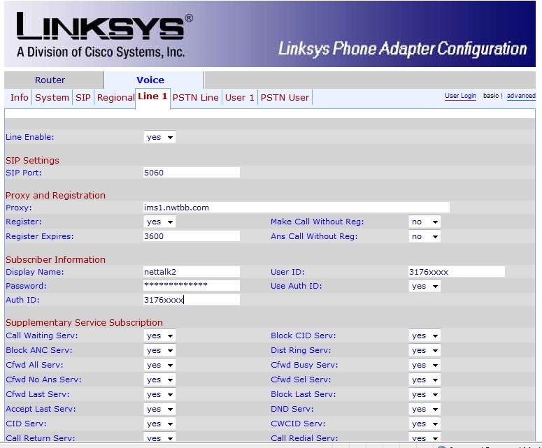

作者: edwin    時間: 2010-6-10 12:37
各位師兄...小弟早已試了 ims1.nwtbb.com, 是雯雯師姐告知的
"SIP Messages Recv" 有回應
但 "Registration State" 仍然 FAIL....可能是PASSWORD不對? 已試了 Login: 3xxxxxxx@nettalk2, Password用software那個還是不行!
SOFTPHONE版本也是行 "ims1.nwtbb.com 這 server 嗎?

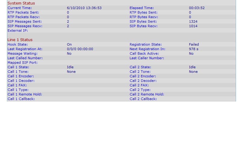

本帖最後由 edwin 於 2010-6-10 13:38 編輯
Display Name = ?
Auth ID = 電話號碼 ?
SIP Port 是 5060?
我再試試看...
圖片附件: nwt.jpg (2010-6-10 13:36, 136.64 KB) / 下載次數 504
http://www.telecom-cafe.com/forum/attachment.php?aid=77&k=ff48169e4edd01efe2d23e9a8ffd33bb&t=1790726697&sid=B7qNXO
圖片附件: nwt2.jpg (2010-6-10 13:37, 84.71 KB) / 下載次數 485
http://www.telecom-cafe.com/forum/attachment.php?aid=78&k=eca117a139998f33552bb7d14a5bd678&t=1790726697&sid=B7qNXO

作者: edwin    時間: 2010-6-10 20:32
比定個心理準備各位...
nettalk2好似都係有用md5加密...唔一定解到...
今晚有空繼續睇... ...
電腦超人 發表於 2010-6-10 15:47
    沒有辦法.......
