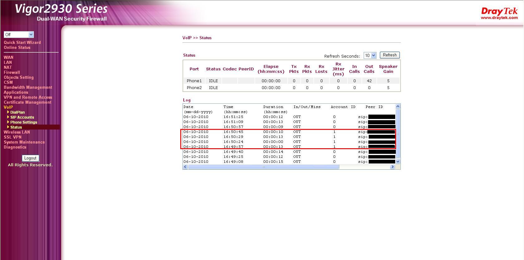

今天返公司試了還是不行! 不過試的時候有4次是成功接通, 看了看Status, 懷疑是註冊出了問題! 但是SIP account那裡是顯示註冊成功, 明天返公司再試試!
圖片附件: 2930VN.JPG (2010-6-10 19:55, 131.77 KB) / 下載次數 549
http://www.telecom-cafe.com/forum/attachment.php?aid=79&k=cc13aefff5541f73d25c03ec02592a29&t=1790671295&sid=iSL8Ij

本帖最後由 bubblestar 於 2010-6-10 21:29 編輯
若有四次成功,跟之前完全不成功比較,便引證了設定的方向是正確的。VoIP-To-PSTN 很多時候要做一些細微細眼的微調工作才能使用暢順的。不妨再把 DTMF Tx Mode set to Normal,它的Default是Strict,用Strict 就會表示按鍵時間要稍為長一些 (即可能手指按下電話鍵盤時間要耐一些才放手),DTMF訊號才能被認出,可能這也是為什麼一時可以,一時不成功。
假如轉用HTTP Digest,就不會有此問題,因為你所撥出的號碼是不會跟DTMF一起送出去,號碼是會跟SIP Invite送到對方的SPA3102,因此會大大減少DTMF辨認的困難,而且HTTP Digest Authentication是用MD5加密了的,私隱度比較安全。
慢慢再試一下吧。
