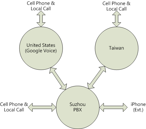

我們平常需要連絡台灣和美國, 台灣有固定電話號碼, 美國有Google Voice 號碼,
現在我們想用Asterisk把總機設在蘇州, 台灣和美國的來電都接入蘇州總機,
結構圖如下:
想請教各位大大下列問題
1. 硬體設備 (要通話清晰)
2. 軟體需求
3. 可否在蘇州撥打台灣和美國的市話和手機
4. 可否設分機在iPhone
5. 可否用iPhone透過總機撥打台灣及美國電話?
6. 如何結合Skype 使用?
以上, 謝謝各位回覆~

1. 硬體設備 (要通話清晰)
Suzhou用Asterisk server (用ATOM PC用,因为可以省电)
Suzhou的Asterisk server插FXO卡(可能需要多口的)
2. 軟體需求
CentOS + Asterisk software
US GV--> US SipGate --> Suzhou Asterisk server
可以,主要你在美国和台湾有PSTN落地线路。GV与Asterisk Server,现在只能用web去连接,但是我知道也用加一些软件,可以直接从extension拨出美国电话。台湾方面,不知道是否用SIP to Taiwan PTSN连接,如果有就比较方便。
4. 可否設分機在iPhone
可以,你可以考虑用SiaX 软件。
有两个方案,1)第一用联通3G plan,然后把iPhone (用SiaX software)接入Suzhou的Asterisk Server,那么应该可以打电话到Asterisk Server,然后再打到别的地方。2)第二个是拨打Suzhou的FXO(接Asterisk Server),然后再打其他电话。
6. 如何結合Skype 使用?
Skype 可以考虑用第三方软件siptosis or Skype for Asterisk.
但是整个过程需要比较好Internet,如果中间不太畅通,那么可能效果不太好。
