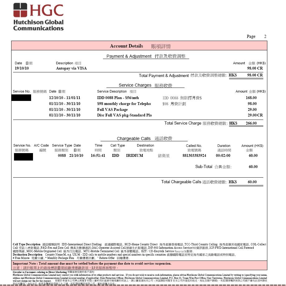

各位不光要預防Asterisk Server被hacker入侵, 還要預防使用者撥錯電話號碼! 今天我收到HGC最新的電話賬單, 一看應付款項比平時多了一些, 再仔細看看原來有1次同事不小心按錯了電話號碼, 打了去衛星電話, 令我損失了60元! 其實我本身已經在SPA3102 Dial Plan set了禁止撥打001和0080開頭的電話號碼, 殊不知還是百密一疏! 幸好這次只是損失了60元!

衛星電話也當作IDD收費? 其實衛星電話的收費不是應該較IDD還要昂貴嗎? Sorry! 呢方面,我是大鄉里。
話時話,衛星電話點樣撥打我也未知。真是要了解一下至得,否則自己按錯制也有機會出現同樣情況也說不定。
作者: 雯雯    時間: 2010-11-4 17:51
回復 12# bubblestar
是衛星電話的收費是應該較IDD還要昂貴, 你看我同事這次只是通話兩分鐘就收30元/分鐘. 一看到這張單我就想到是我同事撥錯了, 因為她那段時期不止撥錯過1次, 有1次我在場她跟我說電話不通, 我一按重撥就看到是她撥錯了! 她是想撥國內的電話號碼, 結果卻按成賬單上的0088881303383924, 我也是看到這張單才知道那是衛星電話! 而我今天問過她確是有1次是老外接的電話, 所以肯定不是電話公司搞錯!
作者: bubblestar    時間: 2010-11-4 18:26
好奇之下,查找一下網上資料,原來妳付了HK$30/MIN,真的不算貴,有一間叫做什麼不理 3721 的中橋網絡 , 應該是大陸公司。收費是人民幣43.36一分鐘。打錯咗就真係好 "金" 呀!
個間唔知咩野公司,真係名都改得好樣衰, 3721,收費真係唔理 3721啦
雯雯真係要小心一些,原來HGC 的0088,跟那個什麼什麼 "銥" 衛星國家編碼是同一個號碼,稍為不慎又或這食咗藥,手震震襟多一次008888,就會俾人地唔理3721地收費了,快D整多個Dial Plan 防止打出 008888字頭的號碼吧。
bubblestar 發表於 2010-11-4 18:26
我相信是只限制"0088 881"打出...
因為881字頭先衛星網絡使用的...
但請不要忘記0088可以提供台灣固網電話(0088 886)撥號的啊~
還有880是孟加拉的...
我的做法是只是給可以免費撥打的地區撥出...
其餘的一概不能撥...
而且0088要留意的是有一堆國家是某部份字頭不是免費的...
例如台灣的70(IP電話)9(手機字頭)60(不知是什麼)/日本050(IP電話)70,80,90(手機字頭)並非免費的...(以及美國的一大堆字頭...)
我的做法是先加上這些字頭不能撥出...最後才給該地區字頭撥出...
(PS:那份list是和記給的...按此)
形式大概是這樣...
0088 886 9        Hangup
0088 886 60      Hangup
0088 886 70      Hangup
0088 886           PSTN Dial
0088 81 50      Hangup
0088 81 70      Hangup
0088 81 80      Hangup
0088 81 90      Hangup
0088 81           PSTN Dial
List是和記給的...有錯漏是和記的問題...
這樣改可能是費時一點...但比較安全...
