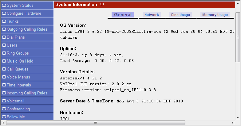

Uptime: 21:12:57 up 8 days, 4 min (55#)
Uptime: 23:07:05 up 9 days, 1:55, (61#)
Uptime:21:54:41 up 10 days, 43 min (69#)
Uptime: 21:45:29 up 11 days, 33 min, (83#)

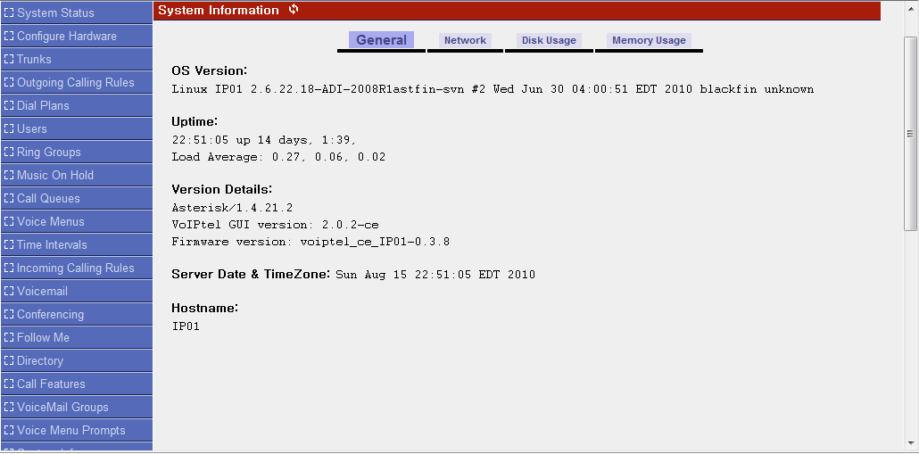

Uptime: 01:57:10 up 12 days, 4:45, (84#)
23:45:24 up 13 days, 2:33, (86#)

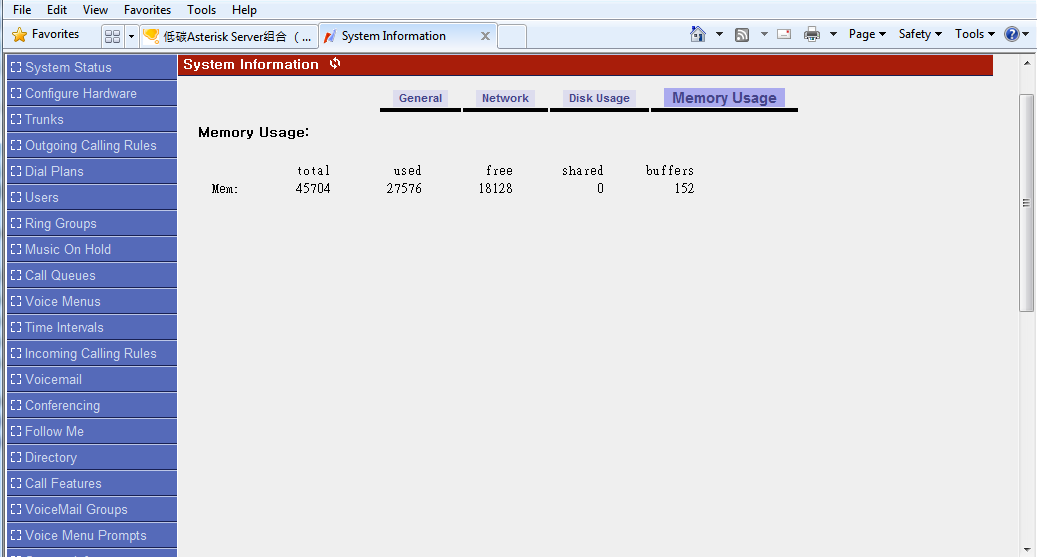

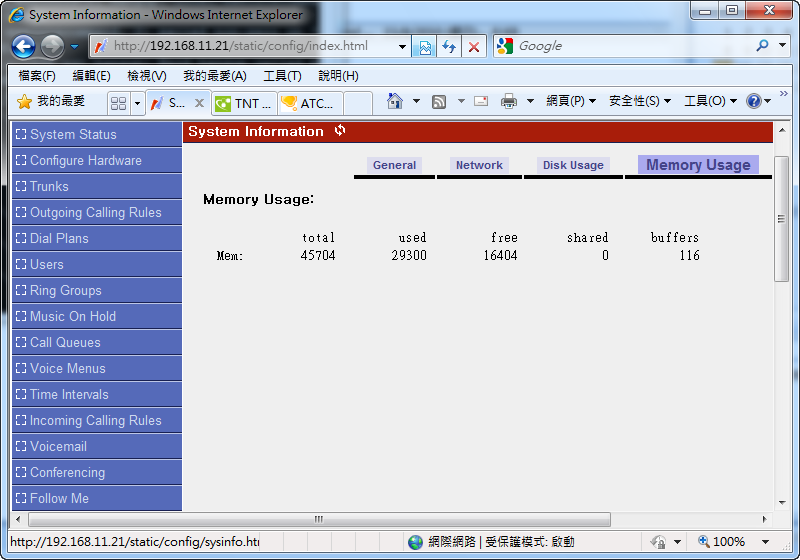

Memory Usage:
                 total         used         free       shared      buffers
Mem:        45704        37072         8632            0          768
作者: 角色    時間: 2010-8-3 08:21
我的memory usage:
Memory Usage:
  Mem:        45704        39532         6172            0          760
作者: ckleea    時間: 2010-8-3 12:06
System Status
Uptime : 12:05:58 up 1 day, 15:29, load average: 0.00, 0.11, 0.07
Memory Usage:
  Mem:        45704        33372        12332            0          712
作者: lttliang    時間: 2010-8-3 14:35
Memory Usage:
  Mem:        45704        37360         8344            0          756
內存使用量好高    有冇咩辦法解決?

作者: bubblestar    時間: 2010-8-10 09:20
本帖最後由 bubblestar 於 2010-8-10 09:25 編輯
行咗 8 天 , 仍非常之壯健。
不過發現Memory used 由 Day 1 的 37072 開始緩升至現在的 38392,稍後看看會不會自動回落。
Uptime: 21:12:57 up 8 days, 4 min,
Load Average: 0.06, 0.07, 0.07
Memory Usage:
  Mem:        45704        38392         7312            0          804
作者: bubblestar    時間: 2010-8-10 09:24
都係做一個Screen Capture,以免被說是吹水,留一記錄也好

作者: bubblestar    時間: 2010-8-15 13:25
本帖最後由 bubblestar 於 2010-8-15 13:27 編輯
意外新發現
什麼也沒有做,但剛才只在PUTTY進入了
root :~> asterisk -grcvvvvvvvvvvv
IP01*CLI>
跟著EXIT 返出去,幾分鐘後,再到GUI 看一看,發覺MEMORY USED 大幅減少,FREE MEMORY 則大幅回升。
Memory Usage: (因為樓下數字跟SCREEN CAPTURE有時間先後,所以數字有小小出入)
Mem:        45704        29284        16420            0          116
最近三、四天, free momory原本得返6000都唔夠。有無人知道原因呢??

作者: bubblestar    時間: 2010-8-15 13:42
另外,有沒有人知道
root :~> asterisk -grvvvvvvvvvvv
兩句有什麼分別,第一句多了一個 c 宇,我也不求甚解,因為IP01 MANUAL曾說過可用此句,所以照跟,也忘了它是什麼意思了。
作者: 角色    時間: 2010-8-15 14:22
You may got the answer from the manual of asterisk as follows:
http://www.voip-info.org/wiki/view/Asterisk+man+page
where c denotes for console mode.
作者: bubblestar    時間: 2010-8-16 11:02
本帖最後由 bubblestar 於 2010-8-16 11:08 編輯
超越兩星期 (14天)!!
終於達到 2 星期了 ,今早發現它爽了很多。Free Momory 再由昨天的16000水平,增加至今早超過18000多的數值。而Memory used 則進一步下降至27576 (昨天是29300)。
初步結論,Memory used 跌至6000之下左右,會自動回升。 或這要再看多一個ROUND 才可以下總結。
System Uptime
Memory Usage
圖片附件: 2010-08-16_105325.png (2010-8-16 11:01, 17.34 KB) / 下載次數 2582
http://www.telecom-cafe.com/forum/attachment.php?aid=151&k=7ffe87002832d8af335c3d7ba757b271&t=1790702017&sid=0lH9gv
圖片附件: 2010-08-16_105243.png (2010-8-16 11:03, 27.04 KB) / 下載次數 2631
http://www.telecom-cafe.com/forum/attachment.php?aid=152&k=d833e6d85e5153573eb3adfc9ac4eba4&t=1790702017&sid=0lH9gv
作者: 角色    時間: 2010-8-16 11:32
你那么高,可能与你的TTS有关。
作者: 角色    時間: 2010-8-16 11:35
应该这样看,如果一直没有error messages出来,理应系统可以走的很就,但是遇到一些连接不通,那么log messages就出现很多,那么导致系统去写那些error message如log file,慢慢file越来越大,导致系统出现问题。所以要经常留意error messages,能解决就要解决,不能就把它删掉。
