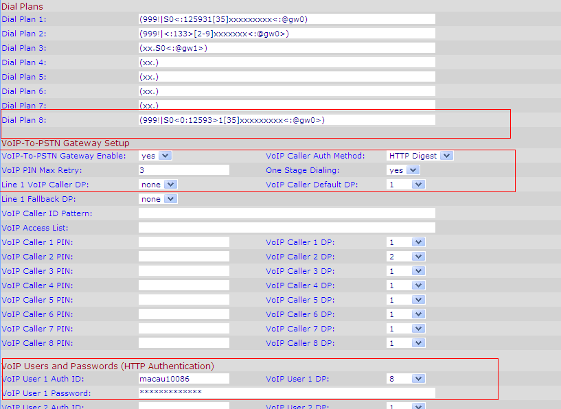

作者: yiucsw    時間: 2010-8-6 12:56
终于Set 了 SPA3102 的PSTN outgoing trunk。 Connect time 要 25-30秒。
选一个Dial Plan. gw0 是PTSN 线
Dial Plan 8: (125931[35]xxxxxxxxxS0<gw0>)
VoIP Caller Auth Method 是 ”HTTP Digest“
Line 1 VoIP Caller DP 是 “none”
VoIP User 1 Auth ID 是 ip01 ”SPA 3102“ VOIP trunk 的 Username : Fromuser :
VoIP User 1 DP 是 以上选的 Dial Plan。
Incoming 没有用trunk
直接用Dial Plan Call forward
Connection(很慢 > 30秒)有什么好意见?

作者: 角色    時間: 2010-8-6 14:57
Call forward time 好像可以set,你在其他tab看看。
作者: ckleea    時間: 2010-8-6 15:18
PSTN tab 下面,有二個時可以set,PSTN to VOIP ring time & VOIP to PSTN ring time,不過不在家看不到 tab name
作者: ckleea    時間: 2010-8-6 20:28
FXO Timer Values (sec)
VoIP Answer Delay:                VoIP PIN Digit Timeout:
PSTN Answer Delay:                PSTN PIN Digit Timeout:
作者: yiucsw    時間: 2010-8-11 11:40
以上已经设置了:PSTN 最低要3秒。一样慢。
VoIP Answer Delay:                0
PSTN Answer Delay:              3
现在没有用trunk来收。用SPA3102 Dial Plan+gateway. + et263 account call forward 到 手机。在SPA3102 不懂如何 同时 call forward 几个电话。可能没有这样的功能。
IP01不稳定。有没有其他的方案。
作者: 角色    時間: 2010-8-11 22:17
SPA3102好像不可以同时Forward不同的电话。
IP01现在还可以,但是要upgrade新的firmware才好一点。
