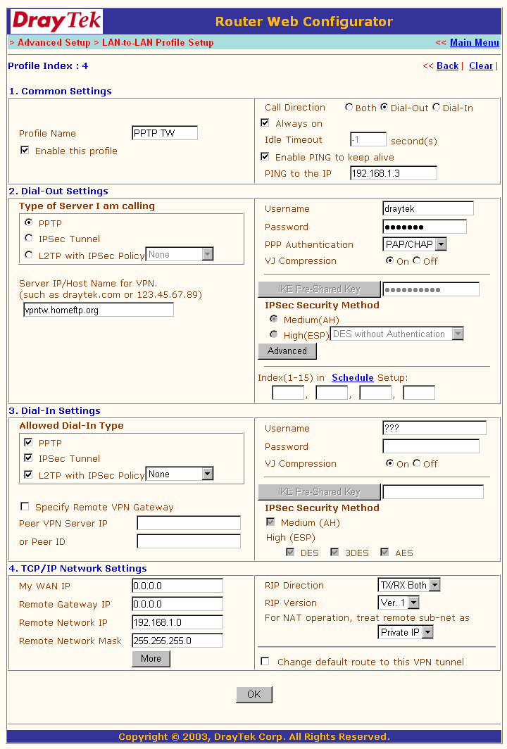

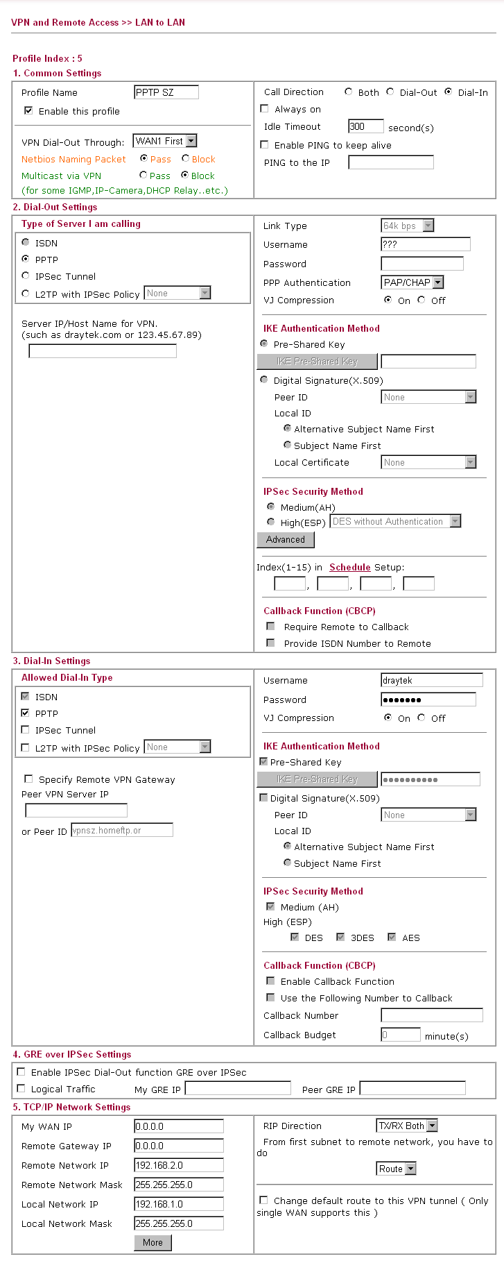

作者: 角色    時間: 2010-8-15 10:19
Define the PPTP account name: draytek, password:what ever you want
The HK Draytek Vigor 2930 Settings:
The SZ Draytek Vigor 2200E Plus:
圖片附件: 0017.png (2010-8-15 10:18, 39.6 KB) / 下載次數 1162
http://www.telecom-cafe.com/forum/attachment.php?aid=145&k=029bde35b9f2f3cbfa69765550a0194d&t=1790677945&sid=6yw6g6
圖片附件: 0016.png (2010-8-15 10:19, 54.46 KB) / 下載次數 1178
http://www.telecom-cafe.com/forum/attachment.php?aid=146&k=adba8501faad985e84b010e98834c8fb&t=1790677945&sid=6yw6g6

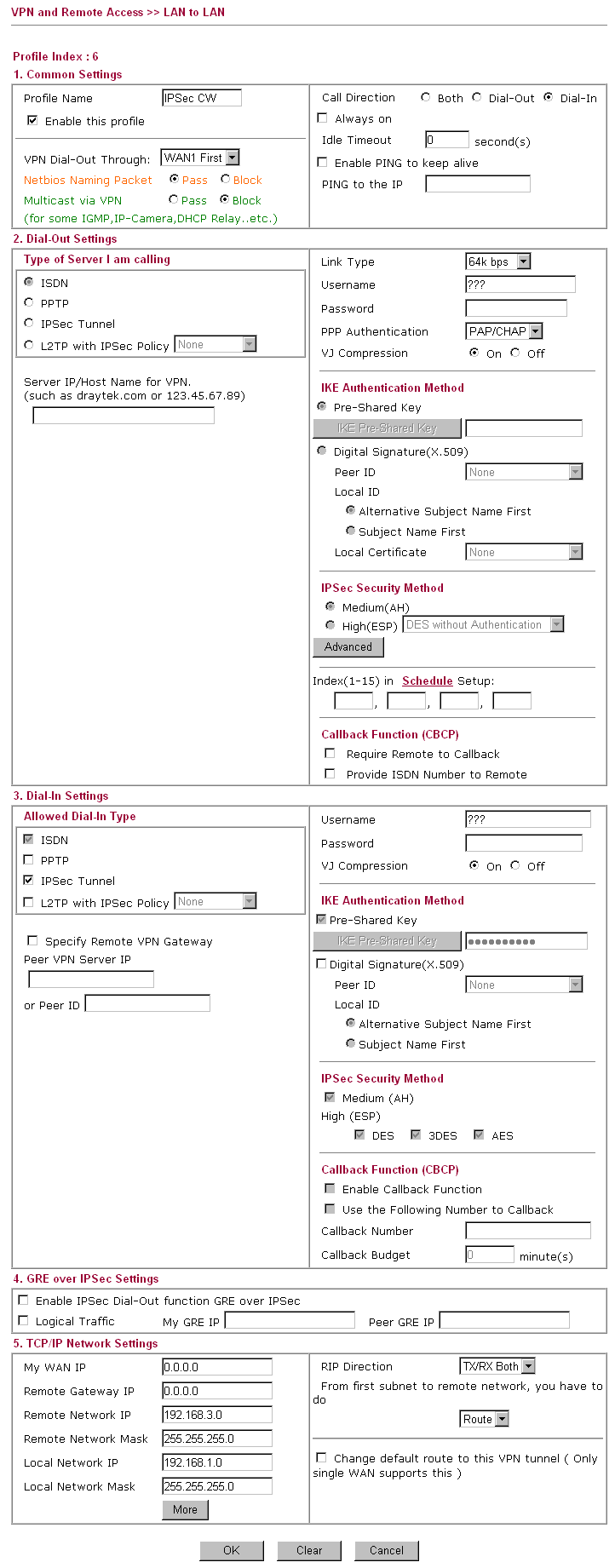

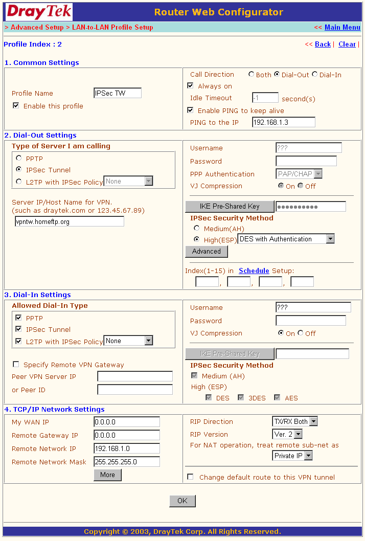

作者: 角色    時間: 2010-8-15 10:34
本帖最後由 角色 於 2010-8-15 11:15 編輯
IPSec Connection between CW and TW locations
TW Draytek Vigor 2930n settings:
CW Draytek Vigor 2200E Plus:
圖片附件: 0018.png (2010-8-15 10:33, 54.35 KB) / 下載次數 1235
http://www.telecom-cafe.com/forum/attachment.php?aid=148&k=6653d5fe409779cbabdfd43f39290208&t=1790677945&sid=6yw6g6
圖片附件: 0020.png (2010-8-15 11:14, 39.28 KB) / 下載次數 1229
http://www.telecom-cafe.com/forum/attachment.php?aid=149&k=151044515d6223f95525e8b4e26e590a&t=1790677945&sid=6yw6g6
作者: 角色    時間: 2010-8-15 12:21
