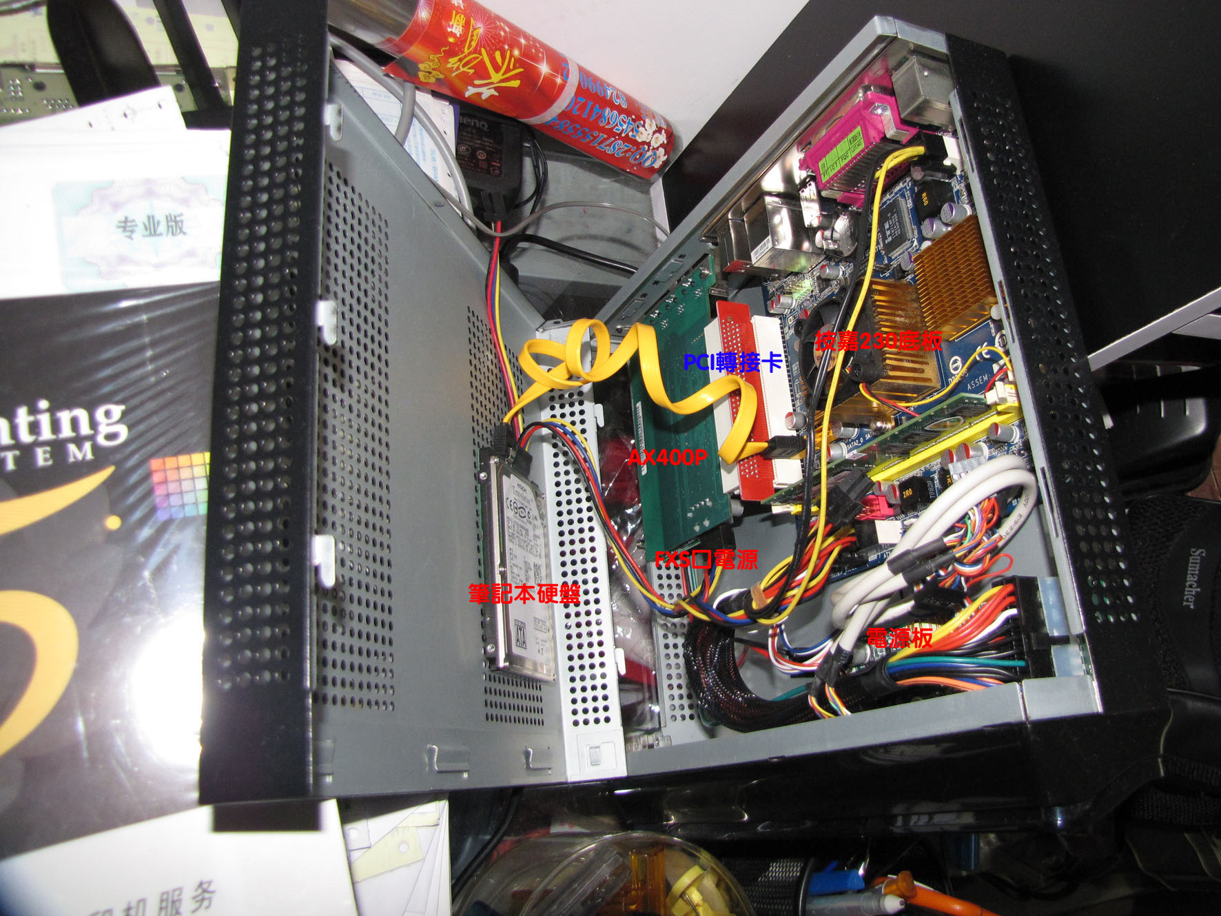

Super slim case 根本體形上只能放得下底板,底板內的PCI 完全沒有空間放得入標準SIZE 的Telephony card (mini telephony card 除外,但會貴好多錢)。而且 slim case 亦一般沒有額外型出口給mini telepony card 出入。實際即是現在得 17 x 17 cm 小房間,但要放一張KING SIZE 大床,沒有位了。
雯雯所講的PCI 轉接頭,是把PCI 的Telephony card 接到機箱外面??  有無圖片或網站的相關資料可以參考一下?  我都想見識一下這樣接駁的大概。
作者: lttliang    時間: 2010-11-21 20:17
回復  雯雯
Super slim case 根本體形上只能放得下底板,底板內的PCI 完全沒有空間放得入標準SIZE ...
bubblestar 發表於 2010-11-21 19:07
    我张AX400P可以放得落呀,部机箱仲好细,只是放左ax400p之后  块笔记本硬盘冇地方放,所以我就将他固定在机箱盖里面,我块底块是17x17cm
作者: bubblestar    時間: 2010-11-21 20:37
回復 20# lttliang
    有無相片可以睇睇你點放。

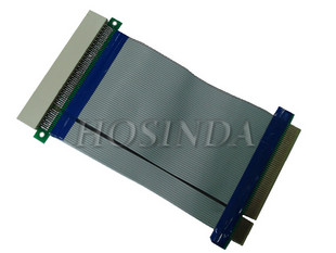

回復 19# bubblestar
之前在網上見過, 你可以search一下. 它是1個90度轉彎頭, 就像USB旋轉接頭那樣, 這樣PCI card便可以跟底板一樣平行而放.
作者: bubblestar    時間: 2010-11-21 20:50
回復 22# 雯雯
雯雯所講的應該就是 PCI riser card 或 PCI riser cable 。
    http://www.mini-itx.com/store/?c=8
作者: 雯雯    時間: 2010-11-21 21:07
回復 23# bubblestar
是的.
作者: lttliang    時間: 2010-11-21 21:25
    有無相片可以睇睇你點放。
bubblestar 發表於 2010-11-21 20:37
    我明天影张相传上来

我想買的就是用 PCI Riser
作者: bubblestar    時間: 2010-11-21 22:07
角色兄的ASTERISK SERVER,就是用了 PCI Riser, 但因為它的機箱太細,就因為太喜歡細,所以差少少才能放進去,好像我地小時候腳大鞋細一樣,頂腳趾。最後要自行做小手術,把Telephony card 稍稍屈曲,才可安放。所以你買機箱時一定要小心度好足吋。
lttliang 兄也好像曾有類似經驗,最初也因為放不下要換大小小個機箱。

本帖最後由 lttliang 於 2010-11-22 14:19 編輯
机箱是28x30cm  厚是6.5cm   其实都不算是太细  但是比角色的 要细
可以用转接口插PCI卡的机箱  一般最细就是我这种了,因为我睇左好多款
如果唔用转接口的机箱  基本上只能插个种迷你型的卡
我张ax400p冇做任何手术
这块技嘉230底板,可以支持来电启动功能,就是功耗太大了。。。我依家都丢左系一边  冇去用
圖片附件: IMG_0266.jpg (2010-11-22 14:19, 443.43 KB) / 下載次數 2661
http://www.telecom-cafe.com/forum/attachment.php?aid=279&k=270e2a5cc0d74f700074923a4c2a92f1&t=1790608784&sid=WCjhjQ

回復  bubblestar
之前在網上見過, 你可以search一下. 它是1個90度轉彎頭, 就像USB旋轉接頭那樣, 這樣PCI ...
雯雯 發表於 2010-11-21 20:41
   90度 转接卡  有左90度与右90度  唔好搞错了  要根据你机箱上面的pci位是在哪边而购买  我的是右90度  pci位在右边

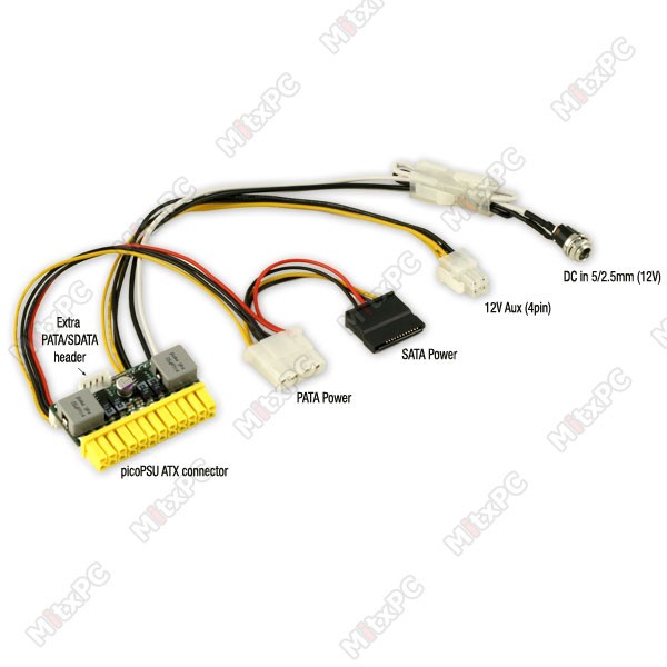

作者: bubblestar    時間: 2010-11-22 21:10
有一樣要留意,如果打算電話卡使用一兩個FXS口的話,供電方面要預留一條 4 PIN 線俾張卡用。如果全部只是用FXO,就可以不理。
因為我都未用過PICO PSU,不知有幾多種線提供,佈局如何,又是否可以自己加。
作者: ckleea    時間: 2010-11-22 21:22
回復 38# bubblestar
Please see the picture
圖片附件: 226238791_o.jpg (2010-11-22 21:22, 42.73 KB) / 下載次數 2413
http://www.telecom-cafe.com/forum/attachment.php?aid=280&k=9c80d659338a9c9d49aa7e418864e138&t=1790608784&sid=WCjhjQ
