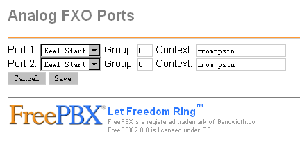

作者: 角色    時間: 2010-8-30 08:28
另外一个方法是在Dahdi module,去edit Analogue Hardware
也可以。
