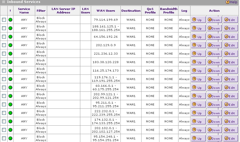

作者: ckleea    時間: 2011-1-21 07:06
回復 24# bubblestar
After some manipulation, I have made my firewall rules in the routers. Always remember to drop unwanted connection first before allow accept
my set up as follow
圖片附件: [Firewall setting] screenshot.21-01-2011 06.59.13.jpg (2011-1-21 07:06, 296.23 KB) / 下載次數 3456
http://www.telecom-cafe.com/forum/attachment.php?aid=420&k=d5a81bfa484e560fcc7a69f4136165a6&t=1790643875&sid=3ZYXE6
作者: bubblestar    時間: 2011-1-21 10:07
哈哈! 銅牆鐵壁。
除非呢D Hackers 轉換Service Provider 再攞另一組ISP的IP ranges,否則真係不得其門而入了。
當然,他們還可以騎劫另一些第三者的IP再入侵,但一般按取易不取難的常理,真的沒有價值地為我們一般人做咁多野,才可以打個電話。 除非我地有一些非常吸引的地方,可以令到他們有非入不可的原因啦!
Good measures.
作者: ckleea    時間: 2011-1-21 10:14
不過都幾煩,要重新reorder the firewall rules
作者: bubblestar    時間: 2011-1-21 10:24
煩一次可以一勞永逸,值得的。
