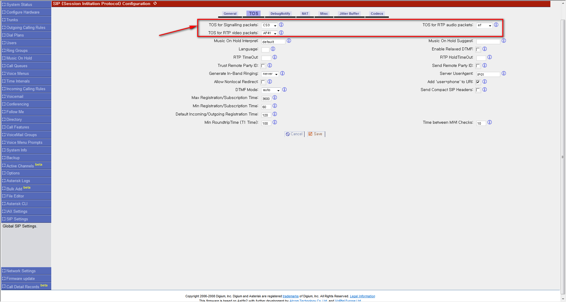

剛剛跟角色兄雙方以上面的設定通話,效果理想,跟昨天比較的數據如下:
6/9/2010     10分鐘 - PACKET LOSS 是 10386
7/9/2010     20分鐘 - PACKET LOSS 是 30
IP-01 (SPA942 IP Phone)  <<====>> D510MO (Siemens DECT)

IP-01裡,應該就係呢三個PACKET參數,改好後,相信會對PACKET LOSS有一定幫助。通話清晰的話,死的感覺可能會沒有了。事實上,昨天跟角色兄通話中,超過10,000個封包掉失,與今天只是30個的分別,你地話係唔係由地獄返回天堂呢。
