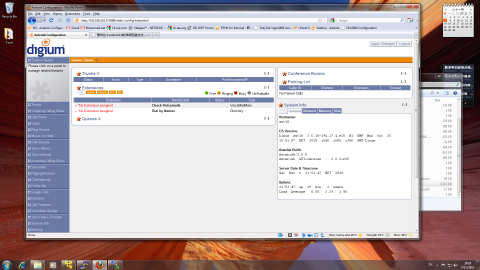

本帖最後由 ckleea 於 2010-11-7 16:22 編輯
For GUI to work under firefox, you need to copy these 2 files to /etc/asterisk
dahdi_scan.conf ; it is of zero bytes in my case
dahdi_guiread.conf;
Perhaps the GUI cannot create the files and keep on loop and loop

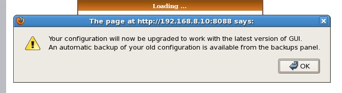

作者: lttliang    時間: 2010-11-19 16:59
我装的gui  好似一直重复这样 无法进去

作者: ckleea    時間: 2010-11-19 17:50
就是這個問題,請pm 我你的 email address。可以send 我現在用緊 copy 你試吓!
ckleea 發表於 2010-11-19 17:50
    多谢  我copy左入去  好似仲系唔得
作者: ckleea    時間: 2010-11-20 06:28
咁就冇辦法!我的copy用firefox 可以控制到 asterisk 18
