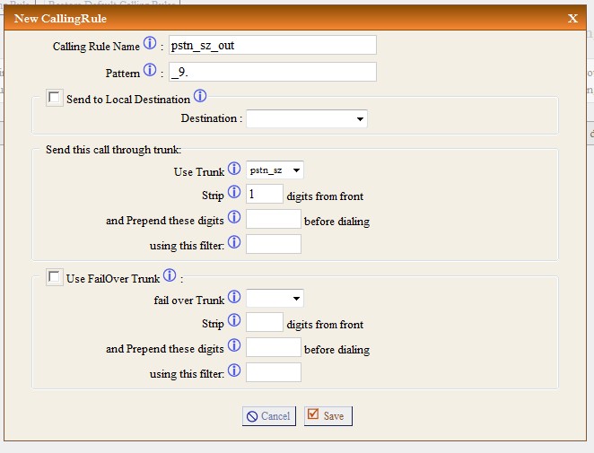

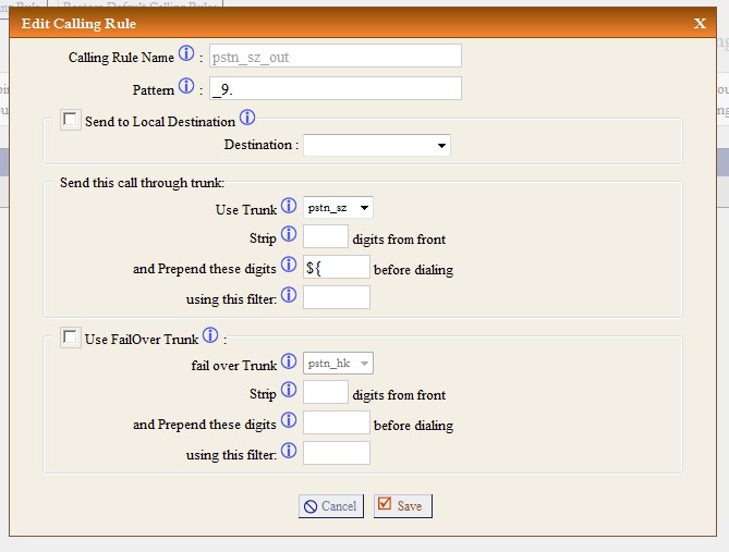

    火都来了。。。原来真系gui的问题  升级左之后就可以睇到了,但系这个版 本做Outgoing Calling Rules时,都系有问题
建立时
建立后
