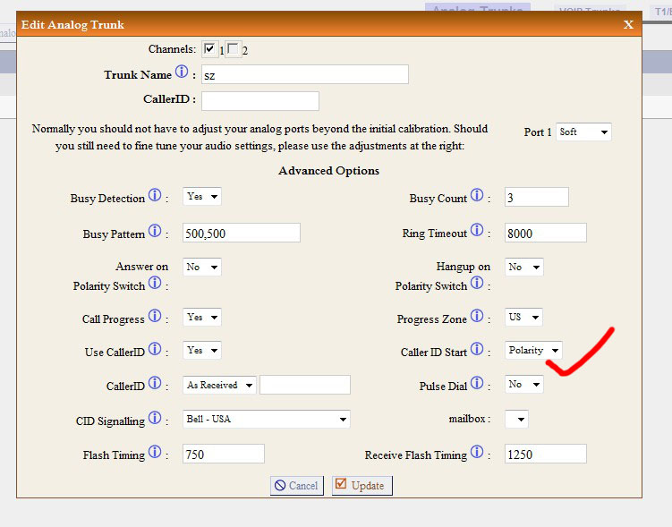

作者: lttliang    時間: 2010-11-12 00:22
在Caller ID Start选中Polarity之后,外线打入时,就可以即刻响铃,不过我仲有一D头痛的地方,就是我一接通,即刻挂收线的话,我的分机都会响两下,而不是响一下
圖片附件: QQ截图未命名.jpg (2010-11-12 00:19, 97.97 KB) / 下載次數 1468

作者: bubblestar    時間: 2010-11-12 12:32
回復 10# lttliang
你幅圖的Busycount 仍然顯示為 3,點解唔試一試改為 2 呢?
另外,因為SERVER 是默認給美國用的,而你是在中國大陸使用,所以有一些差異,需要微調一下至夠完善的,這是很正常的事啊。很多時在大陸買產品去其它國家用,也可能需要再行設定才能適合當地使用的。 慢慢來吧!

作者: lttliang    時間: 2010-11-12 13:27
另外,因為SERVER 是默認給 ...
bubblestar 發表於 2010-11-12 12:32
loadzone= cn
defaultzone = cn
我是这样的  Busycount 试过1 2 4 5 6 8 都唔得  唔知会不会是GUI的问题
