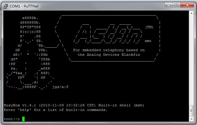

作者: lttliang    時間: 2010-11-26 13:04
本帖最後由 lttliang 於 2010-11-26 13:06 編輯
你的IP01 box LAN LED on or not.
Hook up your serial console, see if it is booted.
If boot, login i ...
ckleea 發表於 2010-11-26 12:53
    v373-ast14.uImage-md5  是否改成  uImage.uImage-md5
     我改成这样  放在imageupdate  运行左命令  冇成功    后来用ifconfig  查看到ip变左  再次改成192.168.8.100之后进入gui 一看  仲系ip01的 GUI
   所以我觉得是不是我改固件名时有问题

作者: lttliang    時間: 2010-11-26 14:40
No need, just uImage is ok
ckleea 發表於 2010-11-26 13:38
   将 v373-ast14.uImage-md5改为  uImage  冇加任何扩展名  但是不成功

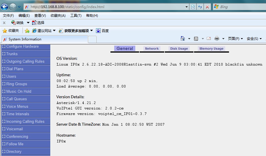

作者: ckleea    時間: 2010-11-26 22:58
Can you get ATCOM GUI back?
作者: ckleea    時間: 2010-11-26 22:59
Remote access has difficulty.
Let me check further on the old switchfin firmware available.
作者: lttliang    時間: 2010-11-26 23:00
ckleea 發表於 2010-11-26 22:58
    对
http://www.telecom-cafe.com/forum/attachment.php?aid=Mjg3fGI5Yjg2YmUzfDE3OTA2MzcyMTF8ZDU0ZG9RcWlRZk8zV3BvQ0ZvaVRrdjZFNWVQVVltNS9mNlVPc2tsRm15aFBCT2M%3D&request=yes&_f=.jpg
圖片附件: w.jpg (2010-11-26 23:00, 99.74 KB) / 下載次數 3143
http://www.telecom-cafe.com/forum/attachment.php?aid=287&k=b9b86be328e9552d58a7de5ac12526d8&t=1790637211&sid=cCqQcG

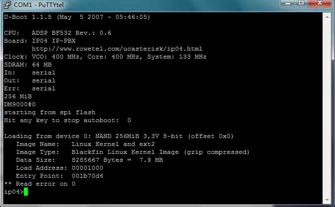

作者: lttliang    時間: 2010-11-27 23:07
我发现每次安装到这一步之后就出左错
你地可以参考一下
  1. Downloaded firmware /persistent/imageupdate/uImage program size is 8388608
  2. Writing firmware to FLASH -- DO NOT REBOOT!!!!...
  3. Erasing 128 Kibyte @ 3a0000 -- 45 % complete.nand_erase: attempt to erase a bad block at page 0x00000e80
  4. Erasing 128 Kibyte @ 740000 -- 90 % complete.
  5. /bin/eraseall: /dev/mtd1: MTD Erase failure: Input/output error
  6. Erased 8192 Kibyte @ 0 -- 100% complete.
作者: ckleea    時間: 2010-11-28 06:39
你用個細D size firmware 試下,因為switchfin 係大好多。
作者: ckleea    時間: 2010-11-28 06:44
另一個可能是你部IP01 的 NAND 有比較多 bad block。我個部見到一次咁多,所以可以裝到;bubbletsar都係有 error 嘅 bab block NAND。

作者: lttliang    時間: 2010-11-28 11:42
bab block NAND   是咩?问题可能就出在这里吧?   这样野换唔换到架?    ip01成日死会不会都同这个有关?
作者: lttliang    時間: 2010-11-28 15:01
确实是 NAND的问题,在RAM测试运行时,switchfin可以运行,唔知有冇咩方法可以解决
我用的是bootm测试的
Check that the image works OK by booting it directly from RAM:
bootm 0x2000000
作者: ckleea    時間: 2010-11-28 20:30
