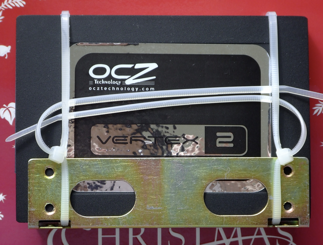

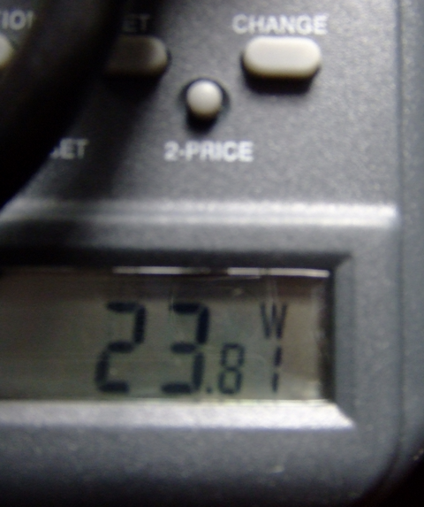

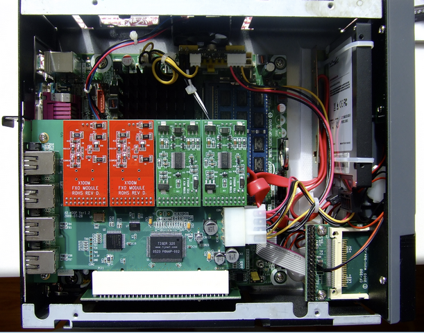

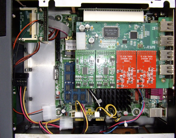

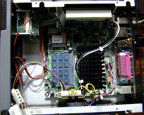

最近在ckleea兄協助下購入一部 mini-itx 底板作藍本的小型電腦作Asterisk Server,現在終於攪好了,今晚可以正式開工大吉,是運行Asterisk 1.8 的。
購入原因是希望可以低碳運行,雖然淨底板 + PICO PSU + PCIe Wireless/Bluetooth 都要用去23.81W,無咩特別超級省電,但估唔到,加了一隻SSD 硬碟及一塊TDM400P + 2 FXO / 2 FSX 子卡,用電量竟然出奇地能夠維持在25.77W - 26.3W左右,即是說,後者的加入只是多耗用大約 1.96W - 2.49W 左右的電量。確是很意外。

圖片附件: [地方有限要把SSD另外綁實] 3.png (2010-12-22 22:32, 729.11 KB) / 下載次數 4276
http://www.telecom-cafe.com/forum/attachment.php?aid=320&k=0db96ad1b16a9bc0baa0eef9cca93889&t=1790702017&sid=0lH9gv
圖片附件: [放好TDM400P後] 4.png (2010-12-22 22:32, 821.85 KB) / 下載次數 4283
http://www.telecom-cafe.com/forum/attachment.php?aid=321&k=558dd4d1c09859914fa29fac7d4f1587&t=1790702017&sid=0lH9gv
圖片附件: [放置SSD之後,應另可多放一枚] 5.png (2010-12-22 22:32, 755.25 KB) / 下載次數 4261
http://www.telecom-cafe.com/forum/attachment.php?aid=322&k=c3904d334e54cad342483322fb578047&t=1790702017&sid=0lH9gv
圖片附件: [所有組件完成圖] 6.png (2010-12-22 22:32, 724.92 KB) / 下載次數 4285
http://www.telecom-cafe.com/forum/attachment.php?aid=323&k=7b238e36261a3021bd38bf416e70aecc&t=1790702017&sid=0lH9gv
圖片附件: [淨底板+RAM耗電量] 7.png (2010-12-22 22:32, 598.68 KB) / 下載次數 4394
http://www.telecom-cafe.com/forum/attachment.php?aid=324&k=3a99c1fa4c791322dafb01878befd335&t=1790702017&sid=0lH9gv
