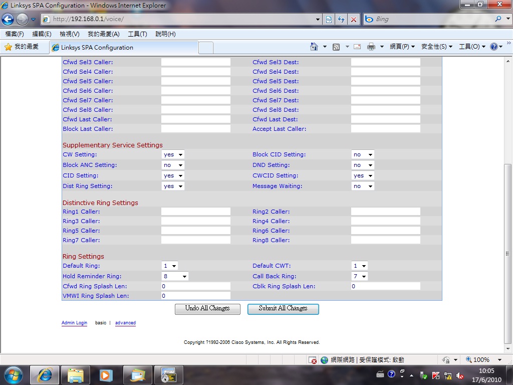

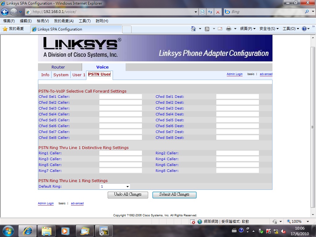

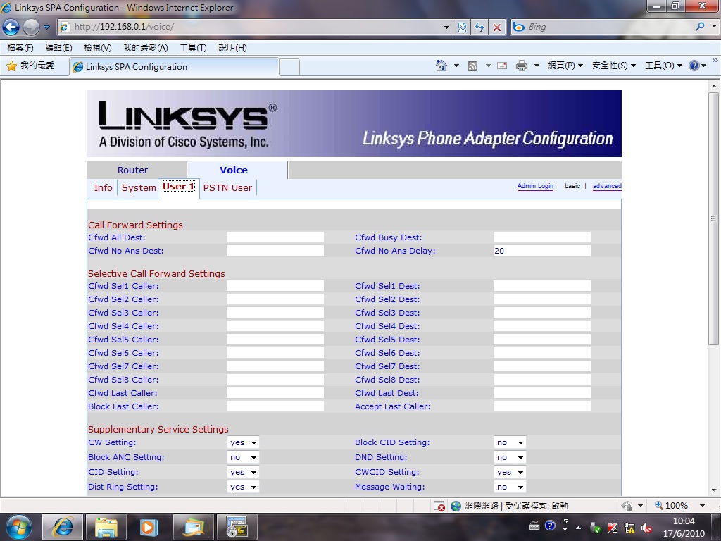

作者: 亞星    時間: 2010-6-17 10:11
尋日放假先有時間攞隻 SPA3102 出黎試, 但係無從入手搵唔到邊度入 IPTEL D 資料.
圖片附件: 01.jpg (2010-6-17 10:10, 204.45 KB) / 下載次數 533
http://www.telecom-cafe.com/forum/attachment.php?aid=81&k=5cefd6076459dc59bbb74491a4f5fa6c&t=1790775205&sid=x60VXQ
圖片附件: 02.jpg (2010-6-17 10:10, 196.2 KB) / 下載次數 551
http://www.telecom-cafe.com/forum/attachment.php?aid=82&k=331eadc8fa83a35743a9859361742046&t=1790775205&sid=x60VXQ
圖片附件: 03.jpg (2010-6-17 10:10, 202 KB) / 下載次數 550
http://www.telecom-cafe.com/forum/attachment.php?aid=83&k=8282206c5a441b7813d46a119947774e&t=1790775205&sid=x60VXQ

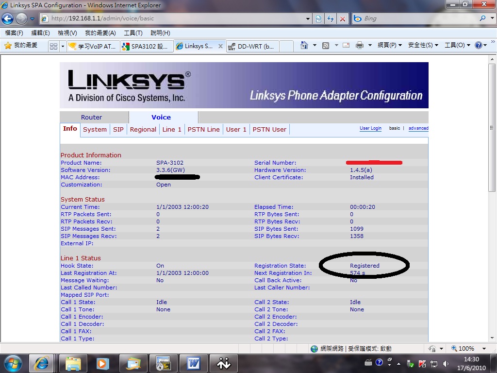

本帖最後由 亞星 於 2010-6-17 15:04 編輯
原來要 admin login 先見到其他既 setup, 我現在係咪已經初步 setup 好呢?
但我用 x-lite 打去 spa3102 的電話不響, 用 spa3102 的電話打去 x-lite 的 number 也不通
圖片附件: 04.jpg (2010-6-17 14:33, 224.99 KB) / 下載次數 533
http://www.telecom-cafe.com/forum/attachment.php?aid=84&k=05b9094f4767abc6e8513675743a0ca1&t=1790775205&sid=x60VXQ

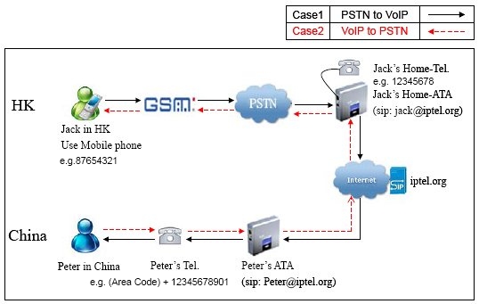

師兄可唔可以講一講以下撥號步驟?(根据圖片號碼)
1.) Jack's mobile phone in HK to Peter's Home-Tel in China.
2.) Peter's Home-Tel in China to Jack's mobile phone in HK.
3.) Jack's Home-Tel in HK to Peter's Home-Tel in China.
4.) Peter's Home-Tel in China to Jack's Home-Tel in HK.
圖片附件: pstn20to20voip20and20voip20to20pstn.jpg (2010-10-7 18:10, 70.37 KB) / 下載次數 926
http://www.telecom-cafe.com/forum/attachment.php?aid=226&k=2ce14753a188f10e51723160456c0887&t=1790775205&sid=x60VXQ
作者: ipsniper    時間: 2010-10-9 21:21
谢谢,学习啦
作者: 角色    時間: 2010-10-9 22:26
1.) Jack's mobile phone in HK to Peter's Home-Tel in  ...
ddwrt_voip 發表於 2010-10-7 18:11
这个图tsm最为熟悉,他用过!也非常精通。
