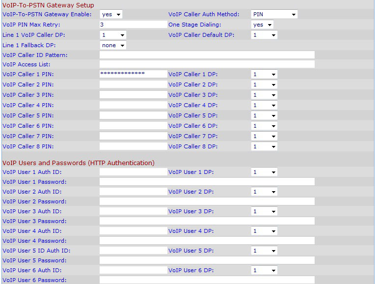

作者: 亞星    時間: 2011-2-11 11:25
本帖最後由 亞星 於 2011-2-11 11:27 編輯

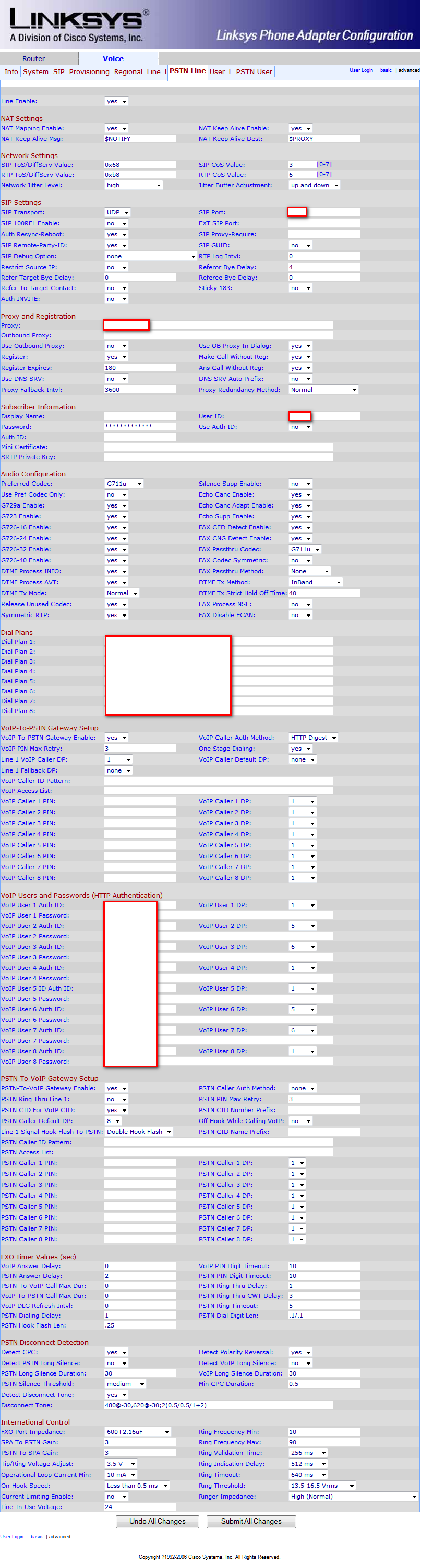

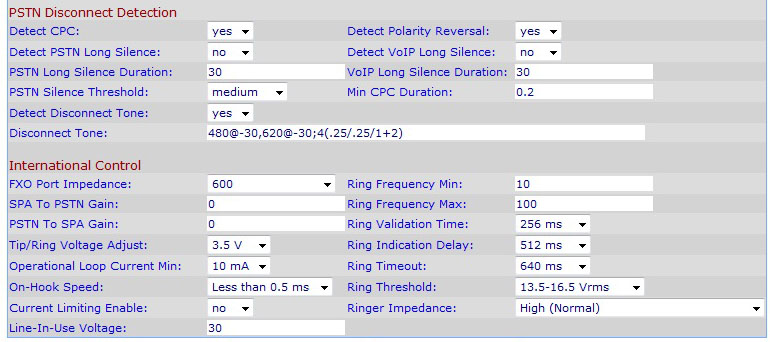

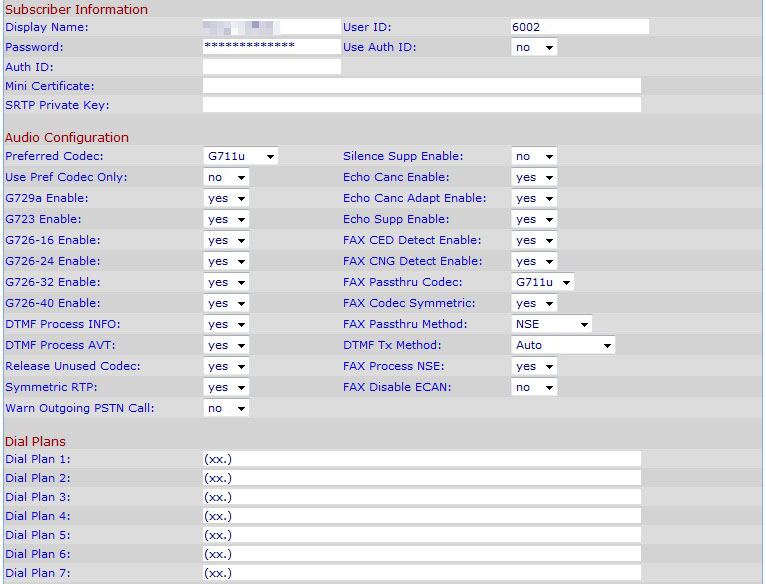

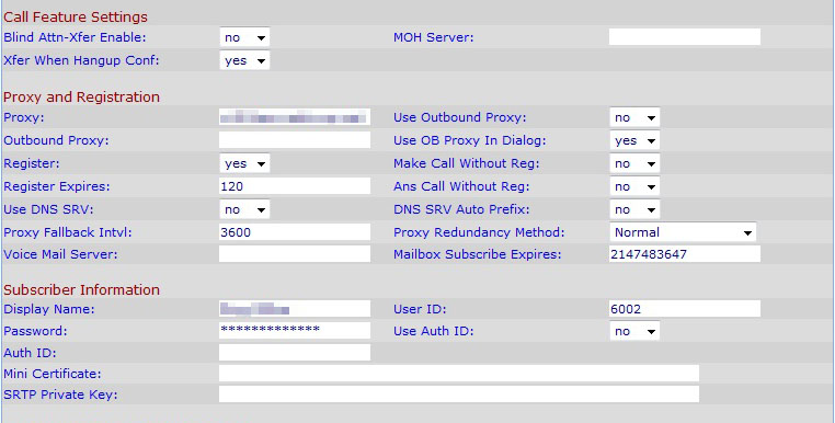

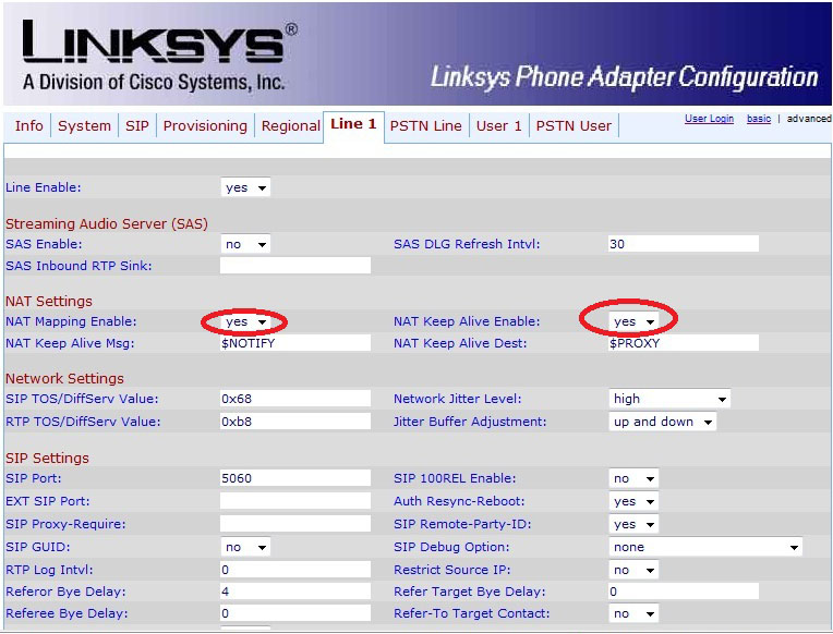

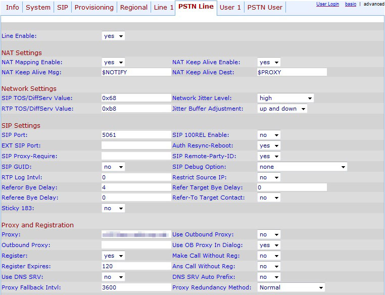

雯雯師姐, 設定如下圖
圖片附件: Line 1.jpg (2011-2-11 11:25, 111.85 KB) / 下載次數 4272
http://www.telecom-cafe.com/forum/attachment.php?aid=449&k=a9df286d4b8309e421b6fe525fdf0d97&t=1790691890&sid=2If669
圖片附件: Line 2.jpg (2011-2-11 11:25, 71.07 KB) / 下載次數 4239
http://www.telecom-cafe.com/forum/attachment.php?aid=450&k=5c8b7ba3b11a88579e4e4ddae1d8752e&t=1790691890&sid=2If669
圖片附件: PSTN 1.jpg (2011-2-11 11:25, 116.45 KB) / 下載次數 4226
http://www.telecom-cafe.com/forum/attachment.php?aid=451&k=835caa14d6d95bc72fb702b8edd5ea68&t=1790691890&sid=2If669
圖片附件: PSTN 2.jpg (2011-2-11 11:25, 106.27 KB) / 下載次數 4191
http://www.telecom-cafe.com/forum/attachment.php?aid=452&k=f0adb741bf00a665003351d91fa73771&t=1790691890&sid=2If669
圖片附件: PSTN 3.jpg (2011-2-11 11:25, 115.18 KB) / 下載次數 4185
http://www.telecom-cafe.com/forum/attachment.php?aid=453&k=e182e4c9ea86064b03159364ed0eacb0&t=1790691890&sid=2If669
圖片附件: PSTN 4.jpg (2011-2-11 11:25, 113.18 KB) / 下載次數 4238
http://www.telecom-cafe.com/forum/attachment.php?aid=454&k=69a654b502ec96a1d01c04ca5491929a&t=1790691890&sid=2If669
圖片附件: PSTN 5.jpg (2011-2-11 11:25, 83.81 KB) / 下載次數 4288
http://www.telecom-cafe.com/forum/attachment.php?aid=455&k=f404c366e9734a4c7316826624f54788&t=1790691890&sid=2If669

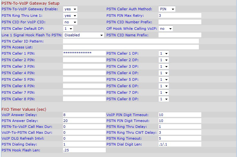

作者: bubblestar    時間: 2011-2-11 11:51
本帖最後由 bubblestar 於 2011-2-11 11:54 編輯
Line-in-use Voltage 的預設值 30 應該要改,很多MEMBERS包括我和角色兄都會在此項目上作調節的。
你去看看Voice/Info 這版,在下面紅字PSTN LINE STATUS之下右手第一項目的Line Voltage 是多少? 然後,拿起話筒撥號時它的數值是多少? 再將前後兩個數加起來除2。
例如電話靜止時是42,而拿起話筒撥打時是+/-6,那麼 (42 + 6)/2 = 24,把這個數值放回你SCREEN CAP圖PSTN5.JPG中最後一項的Line-in-use Voltage 之中,即是由30 改為 24,再Submit all changes。
現在試打看看是否接通。
作者: 雯雯    時間: 2011-2-11 11:54
回復 4# bubblestar
我看他的問題在於Line Tab和PSTN Tab都使用了相同的VoIP account, 簡單的解決方法就是PSTN Tab不用set VoIP account, 在User 1 Tab裏set 1個call forward去gw0就可以了!

bubblestar 發表於 2011-2-11 11:51
電話靜止時是49,而拿起話筒撥打時是+/-1,那麼 (49 + 1)/2 = 25V
已改 Line-in-use Voltage = 25V 但問題依舊

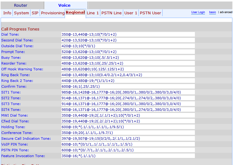

作者: bubblestar    時間: 2011-2-11 12:53
呢個係適合香港撥出接入的Call Progress Tones 設定,內置是for 美國的,其實每個國家都不同的。

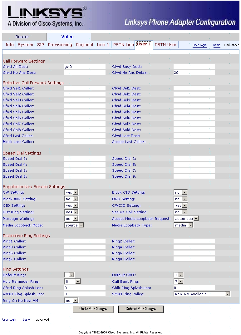

作者: 雯雯    時間: 2011-2-11 13:18
回復 8# 亞星
SPA3102的call forward有多種玩法, 還可以根據對方的來電顯示來做call forward, 下圖是將all call forward去PSTN:
圖片附件: spa31024.JPG (2011-2-11 13:12, 473.53 KB) / 下載次數 4335
http://www.telecom-cafe.com/forum/attachment.php?aid=459&k=7398086849b2ad7fecb6c5b5a8a00f00&t=1790691890&sid=2If669
