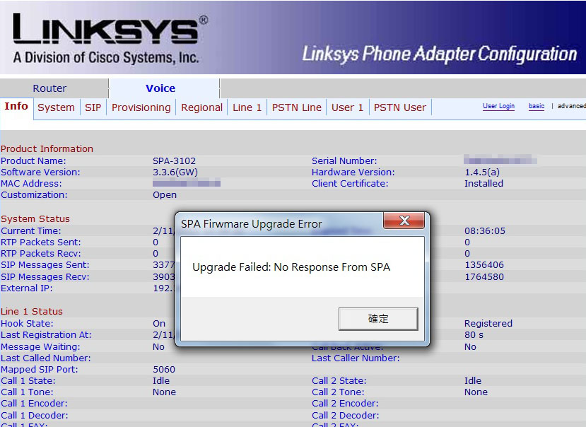

唔知咩事 upgrade 唔到
圖片附件: Upgrade Failed.jpg (2011-2-12 07:50, 138.67 KB) / 下載次數 3093
http://www.telecom-cafe.com/forum/attachment.php?aid=461&k=333ddadfde0975defe40341b73595620&t=1790610123&sid=VFMj5M

作者: 雯雯    時間: 2011-2-12 11:26
回復 9# bubblestar
一看他的圖就知道他是用原裝的firmware upgrade software去upgrade, upgrade時最好disable PC的firewall和antivirus, 不disable的話會經常出現不能upgrade!

回復 10# 雯雯
那裡出問題,我真的不知道了。但在我情況,是沒有disable Firewall and Antivirus,在WIN 7 之下也順利upgrade,但每人的設置都不相同,雯雯建議的方法都應該要試一試的。

作者: 亞星    時間: 2011-2-12 19:10

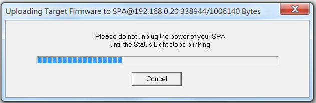

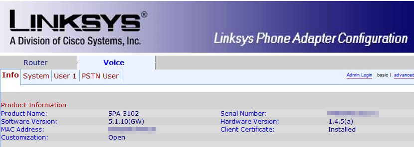

原來真係俾 Kaspersky block 左
圖片附件: Upgrade.jpg (2011-2-12 19:10, 41.73 KB) / 下載次數 3143
http://www.telecom-cafe.com/forum/attachment.php?aid=462&k=2c83b3b06068c0d1633ca5c8aec1f463&t=1790610123&sid=VFMj5M
圖片附件: 5.1.10.jpg (2011-2-12 19:10, 64.92 KB) / 下載次數 4048
http://www.telecom-cafe.com/forum/attachment.php?aid=463&k=1927009170a040c24dcf9b3e912a95e0&t=1790610123&sid=VFMj5M
