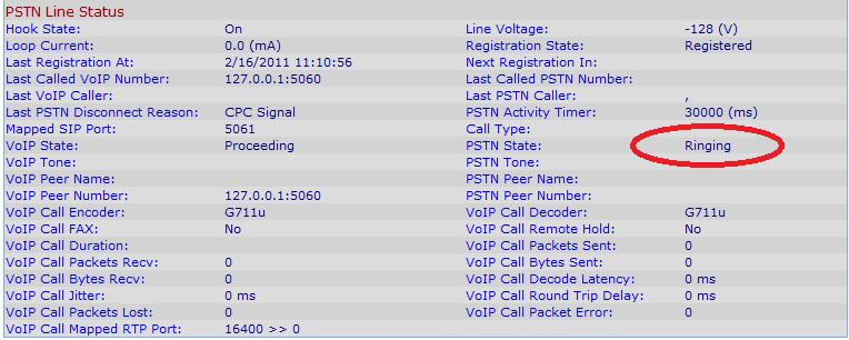

用左半年終於出問題, idle 情況下個 PSTN State 係 ringing, 電話打唔入拿起電話係 busy tone, POWER RESET "N" 次都係唔得, 但唔理佢一排又無事

作者: bubblestar    時間: 2011-2-16 12:17
另外,你的情況又可能是設定上未能DETECT是否已收線的狀態。應該要檢查一下RING TONE 及SILENCE DETECTION 及CPC SIGNAL。
作者: bubblestar    時間: 2011-2-16 12:28
LINE Voltage -128 ??? 好誇張。好似是兩組VOIP/ATA Duplilcate 一樣。

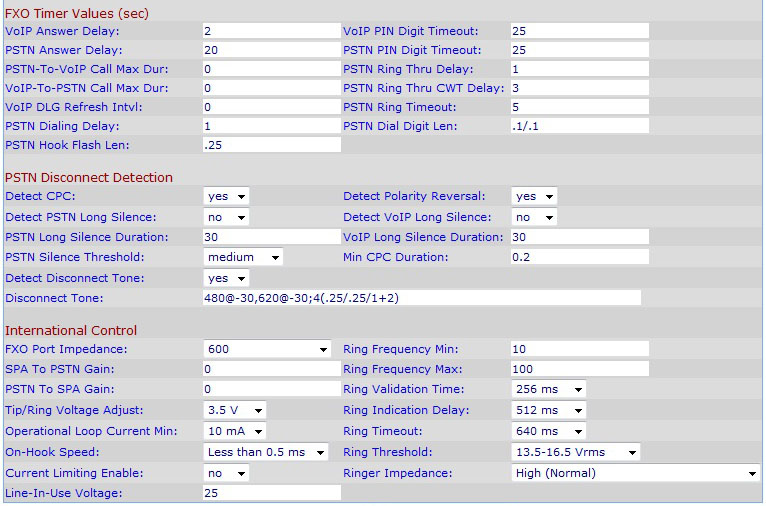

作者: bubblestar    時間: 2011-2-16 15:13
回復 6# 亞星
RING TONE 你有沒有用適合香港嗰套呢,我應該一個星期多前都再曾有POST過出來。
SILENCE DETECTION 方面,有些版友會DISABLE,但我就會ENABLE,因為在特定時間內,DETECT不到聲音或通話,便會收線。你要用trial and error 的方式試試。

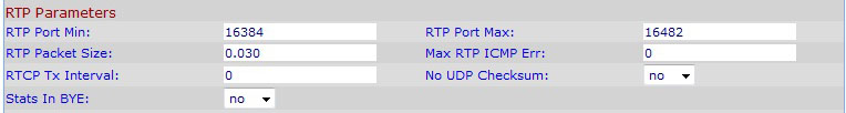

CPC可以在SIP TAB 的 RTP Parameters 內找到。把內置的 0.030 改為 0.020。
至於點解要咁樣設定,之前講了很多次,因為現在趕著出去,遲些解釋。 但請查找一下我們大家之前的POST,或你之前下載tsintsin師兄的手冊,可以找到不少答案。
他的手冊也是很多其他C-HING在早一兩年裡,在HKEPC內的討論精華,現多得tsintsin師兄把它結集成Admin Guide,值得收看。
作者: 亞星    時間: 2011-2-16 16:31
回復 8# bubblestar
我個設定如下圖, 其實都無乜改過
圖片附件: PSTN setting.jpg (2011-2-16 16:30, 119.04 KB) / 下載次數 4368
http://www.telecom-cafe.com/forum/attachment.php?aid=471&k=e1a5e4ee2ed44709fcd3483116777645&t=1790695302&sid=kTqUqb
圖片附件: RTP.jpg (2011-2-16 16:30, 24.22 KB) / 下載次數 4281
http://www.telecom-cafe.com/forum/attachment.php?aid=472&k=61a14fd45d16b2bd565d24db23bc0f05&t=1790695302&sid=kTqUqb
作者: 仁杰    時間: 2011-2-16 18:04
看到这个主题,心理又暗暗的感谢一下师姐了,熟悉我的人都懂的,呵呵
看你那个巨大的Line Voltage,是否有必要调整一下Line-in-Use Voltage呢,还是说摘机与挂机都是这么巨大呢:)

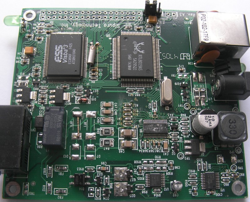

See what's inside taobao's SPA3000:
圖片附件: [SPA3000 from Taobao] test.jpg (2011-2-16 18:02, 188.22 KB) / 下載次數 4286
http://www.telecom-cafe.com/forum/attachment.php?aid=473&k=fcdd0c3f2c43587d4b190f9bdff5ba68&t=1790695302&sid=kTqUqb

回復 11# Qnewbie
    Do you know what is the jumper for?

作者: Qnewbie    時間: 2011-2-17 16:44
回復 12# ckleea
IMHO, the jumper is used for reset.
作者: Qnewbie    時間: 2011-2-17 16:48
回復 13# 亞星
It is not only for replacement. It shows that they were bad at soldering and DID not clean up after reparation.
