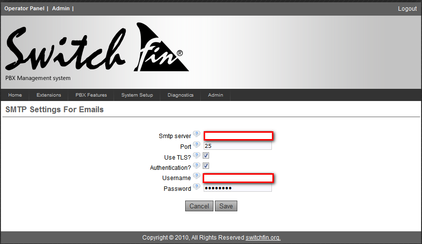

試左好多次都唔得, 有無人成功過呀?

1.  你的發訊人是ISP 的 email address 定係 第三方的email address ,例如Gmail?  如果是後者,你要確定你下載的FIRMWARE已包括了IMAP功能。否則請用ISP給你嗰個Email Address 至得。

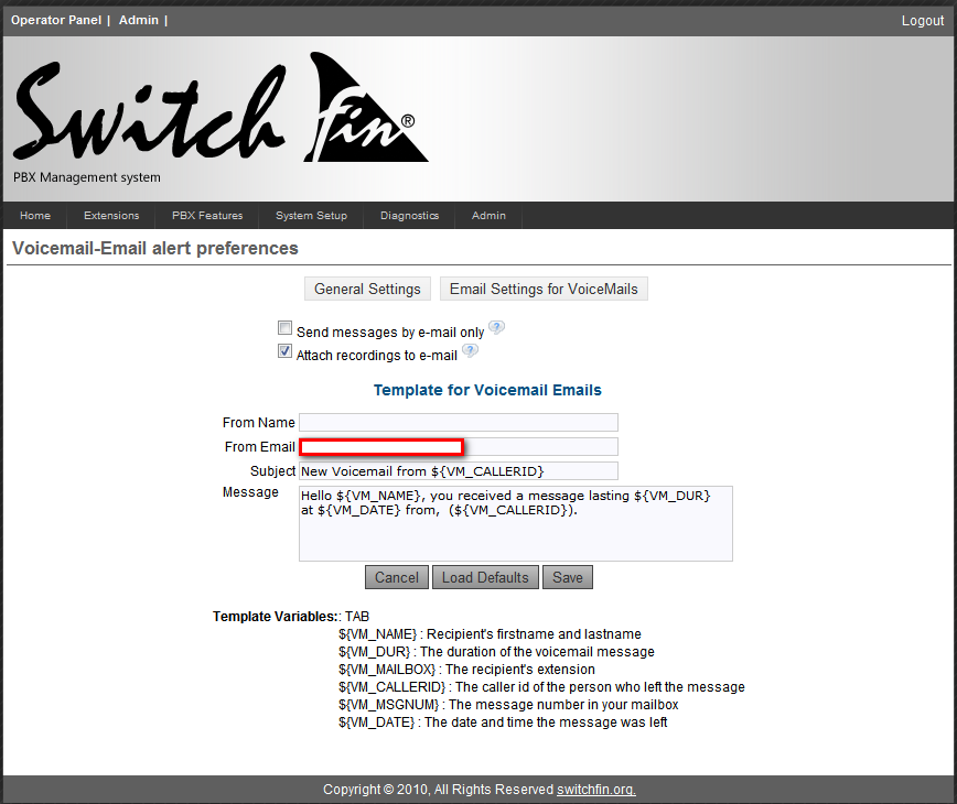

2.  你收email 的 extension要記得加入收訊人的email address,呢個情況,就可以係Gmail,Netvigator, 沒有限制的。
再有問題,可否Capture SMTP SETTINGS 及 Emails for Voice Settings 上來看看。

作者: bubblestar    時間: 2011-2-18 15:37
我因為剛剛試咗Compile SVN437時,並沒有加入IMAP 功能,所以都一樣不能用GMAIL,我都想用。晚少少再加入Compile 多一次。
現在暫時用ISP給我嗰個Email Address。
圖片附件: smtp.png (2011-2-18 15:36, 32.07 KB) / 下載次數 1887
http://www.telecom-cafe.com/forum/attachment.php?aid=482&k=ba0b8cb5109e46776505631ecd120590&t=1790637203&sid=cCqQcG
圖片附件: voicemail_email.png (2011-2-18 15:36, 42.28 KB) / 下載次數 1875
http://www.telecom-cafe.com/forum/attachment.php?aid=483&k=00af516b4a2bb33359684f3aa4a75101&t=1790637203&sid=cCqQcG

GMAIL不是用PORT 25 發訊的

以下資料正確嗎?
smtp.gmail.com
Port for TLS/STARTTLS: 587
Port for SSL: 465

回復 6# 亞星
SSL 嗰個應該唔使用啩,因為沒有地方設置。其他OK!
