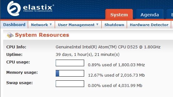

作者: lttliang    時間: 2011-2-19 18:06     標題: 稳定运行左39日
本帖最後由 lttliang 於 2011-3-3 15:41 編輯
圖片附件: 1.jpg (2011-2-19 18:06, 45 KB) / 下載次數 4110
http://www.telecom-cafe.com/forum/attachment.php?aid=484&k=7f267e18da66120c2181f7860ec355a7&t=1790667699&sid=3M3Q2S
圖片附件: QQ截图未命名6.jpg (2011-2-23 00:14, 41.92 KB) / 下載次數 4265
http://www.telecom-cafe.com/forum/attachment.php?aid=486&k=bd14dc3e06202d83e03064592b3f2287&t=1790667699&sid=3M3Q2S
圖片附件: QQ截图未命名.jpg (2011-2-27 22:06, 46.57 KB) / 下載次數 4254
http://www.telecom-cafe.com/forum/attachment.php?aid=491&k=433228a767fbbff4413838e0fce8fa61&t=1790667699&sid=3M3Q2S
圖片附件: QQ截图未命名一.jpg (2011-3-3 15:41, 48.44 KB) / 下載次數 4322
http://www.telecom-cafe.com/forum/attachment.php?aid=494&k=119284a62fdd58d79e85b3f5de3c8a7f&t=1790667699&sid=3M3Q2S

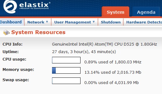

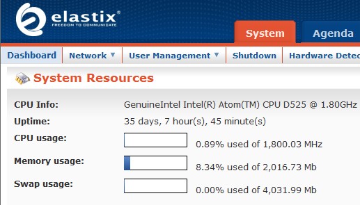

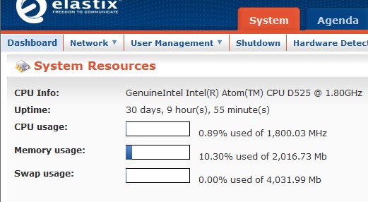

作者: lttliang    時間: 2011-3-3 15:42
呵  正常运行左39日  第一次用咁长时间

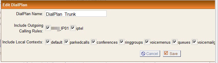

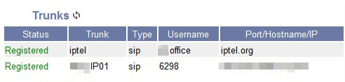

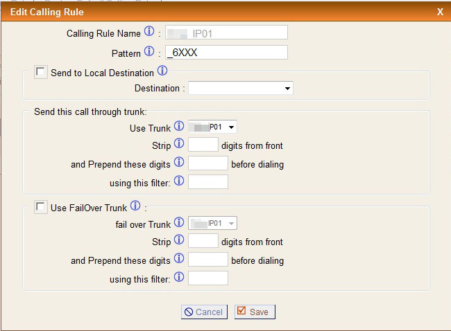

作者: alang    時間: 2011-5-26 10:02
請提供 trunk_1 與 trunk_2 的設定。
作者: 亞星    時間: 2011-5-26 10:12
本帖最後由 亞星 於 2011-5-26 10:24 編輯
alang 發表於 2011-5-26 10:02
我是用 GUI 設定的.

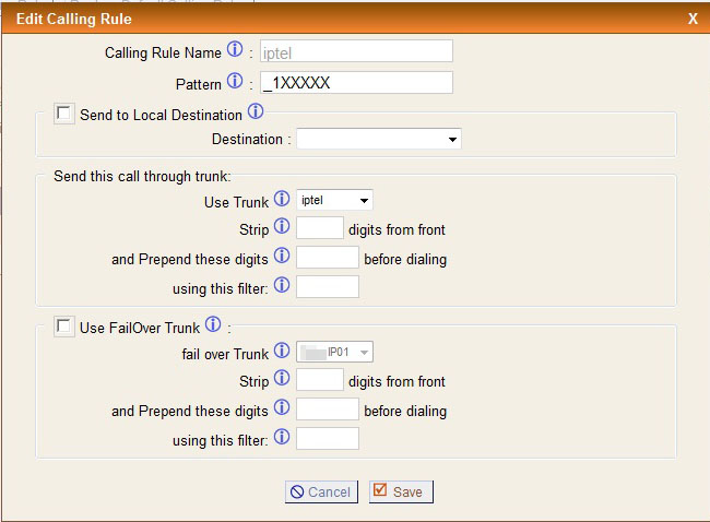

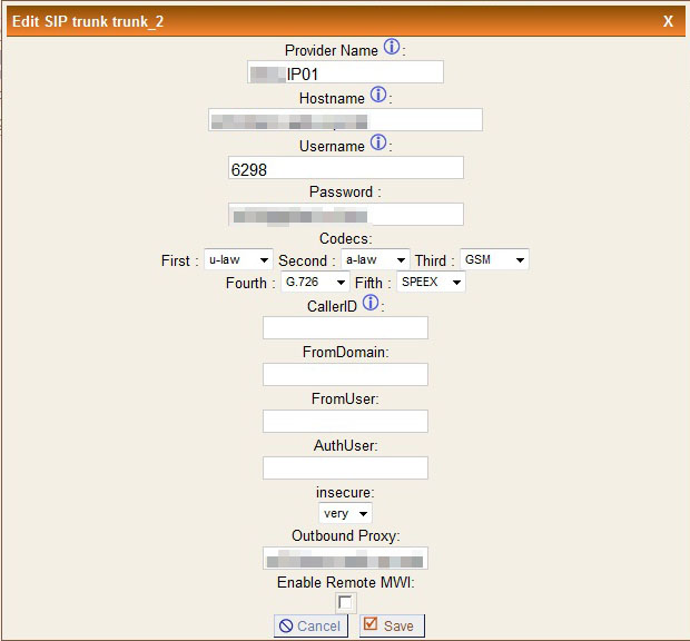

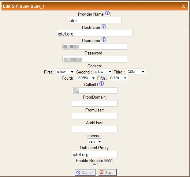

圖片附件: Trunk 1.jpg (2011-5-26 10:12, 54.54 KB) / 下載次數 2946
http://www.telecom-cafe.com/forum/attachment.php?aid=753&k=d93ae0195790b05c8b7b9bf85adce056&t=1790667699&sid=3M3Q2S
圖片附件: Trunk 2.jpg (2011-5-26 10:12, 52.67 KB) / 下載次數 2867
http://www.telecom-cafe.com/forum/attachment.php?aid=754&k=53d62f0ef19dd0b997044849f88dd529&t=1790667699&sid=3M3Q2S
圖片附件: Trunk 1 rule.jpg (2011-5-26 10:17, 65.01 KB) / 下載次數 2901
http://www.telecom-cafe.com/forum/attachment.php?aid=755&k=379afa914c8693d3d09904511a2e0297&t=1790667699&sid=3M3Q2S
圖片附件: Trunk 2 rule.jpg (2011-5-26 10:17, 64.96 KB) / 下載次數 2920
http://www.telecom-cafe.com/forum/attachment.php?aid=756&k=a212fc2ec570f4976d46ca1225907659&t=1790667699&sid=3M3Q2S
圖片附件: Trunk Status.jpg (2011-5-26 10:20, 23.3 KB) / 下載次數 2922
http://www.telecom-cafe.com/forum/attachment.php?aid=757&k=b701675b79d16ddd485781f81982ce10&t=1790667699&sid=3M3Q2S
圖片附件: DP.jpg (2011-5-26 10:24, 39.81 KB) / 下載次數 2860
http://www.telecom-cafe.com/forum/attachment.php?aid=758&k=a1fddf46e9944a1fef8b623c5fc31495&t=1790667699&sid=3M3Q2S
作者: alang    時間: 2011-5-26 15:26
幾個方式都試試看:
1. 更換 insecure 其他 mode
2. 這行怪怪的,怎沒看到撥出的號碼
-- Executing [1-dial@macro-trunkdial-failover-0.3:1] Dial("SIP/3022-00000004", "SIP/trunk_1/") in new stack
3. 實在搞不出來,就換其他 provider 試試。
作者: 亞星    時間: 2011-6-14 17:39
幾個方式都試試看:
2. 這行怪怪的,怎沒看到撥出的號碼
-- Executing [:1] Di ...
alang 發表於 2011-5-26 15:26
問題已經解決, DD-WRT Firmware 問題轉用舊 stable version 回復正常
