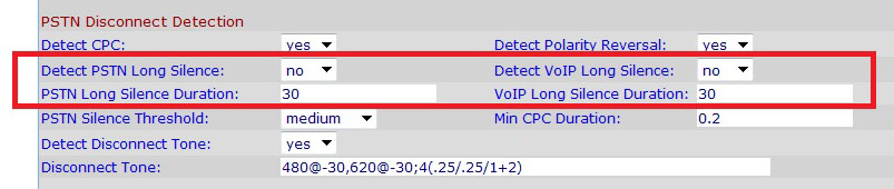

作者: 亞星    時間: 2011-3-5 11:31
SPA3102,好像能设没有通话(Silence 30seconds)会自己断线。
角色 發表於 2011-3-5 11:10
你是指那個嗎?
圖片附件: PSTN.jpg (2011-3-5 11:31, 57.76 KB) / 下載次數 3995

作者: 角色    時間: 2011-3-5 11:42
你是指那個嗎?
亞星 發表於 2011-3-5 11:31
是的,两边都set yes,看看是否有改善。
PSTN silence detection
VoIP slience detection
不知道是否有side effect。

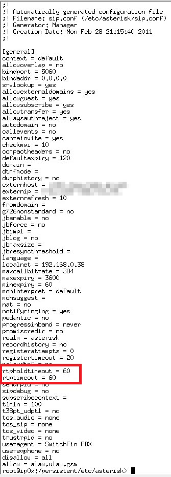

作者: 亞星    時間: 2011-3-5 17:29
我係 VOIP 被 Hold, 而超高 line-voltage 我可以點解決?
原本沒有數值的現在加返.
圖片附件: IP01-2.jpg (2011-3-5 17:29, 105.52 KB) / 下載次數 3135

作者: bubblestar    時間: 2011-3-5 17:48
本帖最後由 bubblestar 於 2011-3-5 17:57 編輯
IP01 SIP.conf 基本上我跟你的差不多,但rtpholdtime out 一定要大過 rtptime out 的,以前我set 120/60,現在用 300/60。
至於你之前超高 SPA3102 line voltage,老實說一定有影響。 而且聽你說現在是借公司線用,公司又是用緊PBX,情況較複雜,很難推想問題出在那裡。
我現在沒有插SPA3102使用,稍後再拿出來看看SETTINGS,到時再試下睇下是否幫到你手。

作者: bubblestar    時間: 2011-3-5 17:54
你localnet 一定要SET netmask,而且不是SET 梗咗一個 local IP address 的。
localnet = 192.168.0.38 (wrong setting)
localnet = 192.168.0.0/255.255.255.0 (whole lan segment with netmask is appropriate)
怪不得你經常SIP 的網絡有問題。
