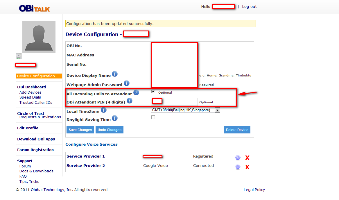

我試咗由OBi110 的SP1 撥打去另一部OBi110 的SP1,再由Auto-Attendant 接了,按指示鍵入2字,再撥**8 + PSTN 號碼。
是成功的。很清晰,你可以設定密碼或不設密碼,要密碼就要先鍵入密碼再撥**8 + PSTN 號碼 或 手機號碼。
呢個已是利用OBi110 的本身的 FXO 口撥出的了,全程沒有經Asterisk。真是 Lu-Lu 級的設定,已能做到了。
作者: bubblestar    時間: 2011-3-17 16:40
回復 10# bubblestar
    基本上這種設定非常簡單,視乎閣下需要密碼與否,只需要在OBiTalk Portal 填入一個或二個參數,便已完成設定。
       用這種設定VoIP-To-PSTN 是否方便,因人而異,但設定真的是非常快捷。本人認為這種方式有缺點,因為它是把所有來電,包括OBi to OBi 本身的號碼都會先接入Auto-Attendant。而且應該算是2-stage Dialling,不知會否因地區網絡或電話線訊號辨識的強弱而出問題。總的來說,我的測試,自己暫時是100%收貨。
      長遠計,設定http digest 的 One-stage Dialing 可能較安全和更順利。
