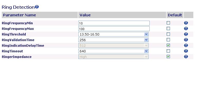

HKEPC 有師兄提出此問題, 當時我在公司試過無問題但回到家一試就真的不響, 根據另一位師兄教路在 ring detection 更改一下設定把問題便解決了
http://www.hkepc.com/forum/redir ... 97&pid=24614638
圖片附件: Ring detection.jpg (2011-3-17 22:30, 29.03 KB) / 下載次數 2453

作者: uncle7    時間: 2011-3-17 23:53
I do find the OBI110 cannot detect PSTN call. Maybe the tone setting is not for HK. 亞星's setting works very well. Thank you.
作者: 角色    時間: 2011-3-18 00:21
It works for me but callerid is not able to be detected.
作者: 雯雯    時間: 2011-3-26 22:05
我今天放了1部OBi110在香港家裏連接香港的PSTN (HGC), 也有同樣的問題!
