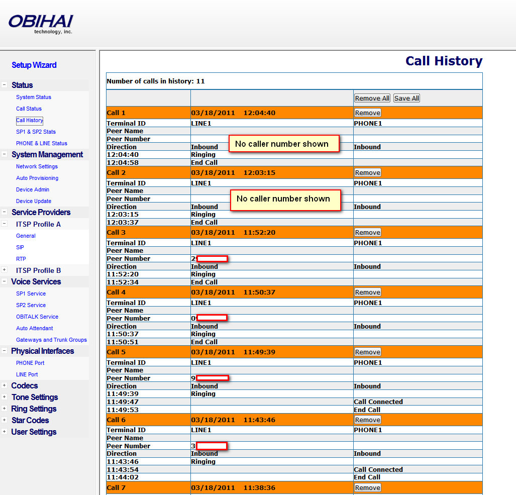

作者: bubblestar    時間: 2011-3-18 12:14
Just click Call History under Status in the Directory Menu on the left hand side.  There you go.
作者: bubblestar    時間: 2011-3-18 12:18
Two more trials but no CallerID is shown this time.  Nothing is diaplayed on the phone set.
作者: mwpmo    時間: 2011-3-18 12:23
You can find the detected CallerID in the Call History in WEB interface
Status --> Call History
For my case, I always got "5" with FSK(Bell202) and "0" with FSK(v2.3)
作者: bubblestar    時間: 2011-3-18 12:23
本帖最後由 bubblestar 於 2011-3-18 12:25 編輯
My recent 6 trials' result.
圖片附件: CallerID_problem.png (2011-3-18 12:23, 64.92 KB) / 下載次數 2357
http://www.telecom-cafe.com/forum/attachment.php?aid=555&k=bf1b35154647642c4374e5a40cf79603&t=1790606361&sid=R05rOU
作者: bubblestar    時間: 2011-3-18 12:24
本帖最後由 bubblestar 於 2011-3-18 12:28 編輯
The first 4 trials indicated that a random digit was generated in the front of the call-in number.
作者: 角色    時間: 2011-3-18 12:26

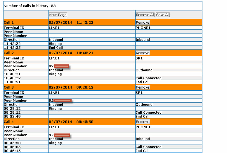

作者: lamsoft    時間: 2014-2-7 12:15
救命... 剛在google看到這個貼子, 你們說1.2已經修正了有關問題,,
但剛才測試了, 3個call 1個沒有caller ID... ringdelay已經4000ms了!
我的firmware還是更加新的1.3版本
我來來回回測試了數十次, 對方也很困擾... 玩3102時也沒有這麼多的問題...
作者: SuiYan    時間: 2014-2-7 13:55
我也用1.3.0 build 2824 Hardward : 2.8
我從來無caller id問題, 就算以前用和記PSTN 或現在 HKBN PSTN. 都無呢個問題.
作者: lamsoft    時間: 2014-2-7 14:28
Call 1 沒有 Caller ID, 結果把 Call 接去 Phone... 討厭...
圖片附件: 7-2-2014 14-18-33.jpg (2014-2-7 14:28, 167.46 KB) / 下載次數 1953
http://www.telecom-cafe.com/forum/attachment.php?aid=3190&k=6aa77063a13b7c4f2c8b57fc6dd49017&t=1790606361&sid=R05rOU
