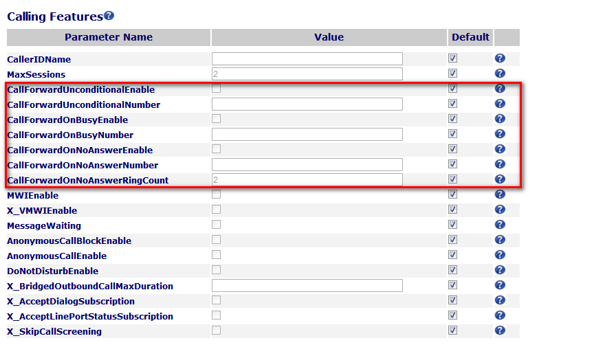

來電轉駁 即 俗語/口頭語 = 飛線 = Call Forward 是指,例如你人不在家中,家中來電自動飛線至你自訂的一個手機/公司或什麼的號碼,令你不致錯過任何找你的來電。 這個不是角色所講的那一種功能。
這個飛線功能不是什麼獨有的特異功能,沒有這項基本東東也算不上是什麼機皇了。
OBi110 在Call Forward  飛線功能上還比SPA3102再進一步多了一個沒應答後響多少聲才轉駁選項。
這些包括:
無條件轉駁
忙音時轉駁
沒應答時轉駁
沒應答後響多少聲才轉駁(可自訂)
在SP1 或 SP2 可以找到這些Calling Features 設定:
圖片附件: call_forward.png (2011-3-20 10:23, 43.01 KB) / 下載次數 2431
http://www.telecom-cafe.com/forum/attachment.php?aid=556&k=0a24445bdab4c54eb906dccf5abaa3ce&t=1790667747&sid=7R335O
作者: 仁杰    時間: 2011-3-20 12:04
明白了,原来是认知不同,其实就是最基础的呼叫转移功能,也就是飞线,呵呵
不过OBi110倒是没有进一步呢,因为SPA3102也有:
Cfwd No Ans Delay: 单位是秒不同而已,都可以互相换算,所以没区别
