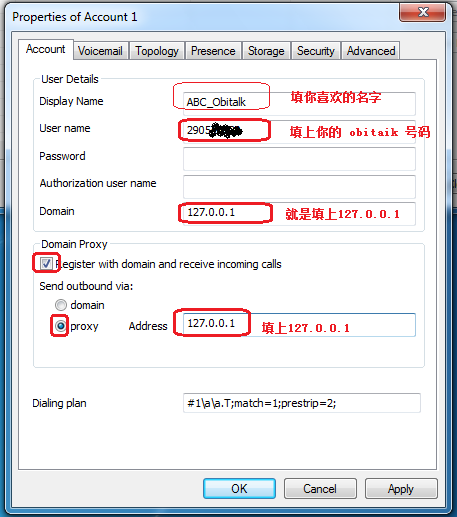

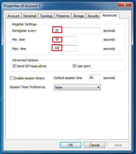

我是完全按obihai网站介绍的方法来做的,我用的X-Lite3,设置截屏如下:
除了以上设置,其它保持默认值。

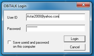

输入你登入 obitalk的用户名(邮址)和密码,过一会,显示连接成功。

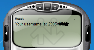

重新启动X-lite,X-Lite显示你的obi 号码,表示成功注册。 (以后,要用x-lite拨打obi号码,都要先启动OBiAPP)

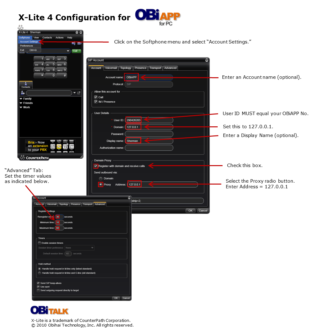

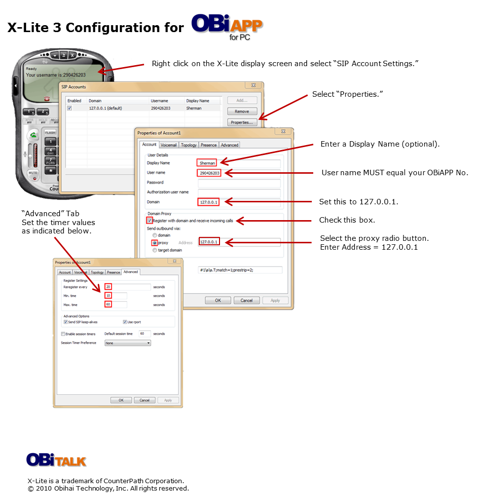

5、X-lite设置的官方示意图:
