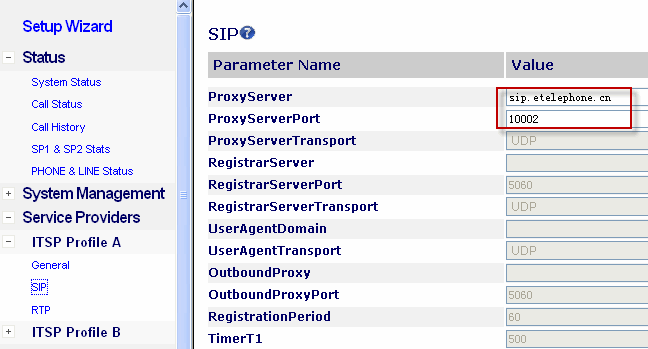

如果我想把ET263放在SP2,设定如下:
进入ITSP Profile B -> SIP
1) ProxyServer: sip.etelephone.cn
2)  ProxyServerPort: 10002

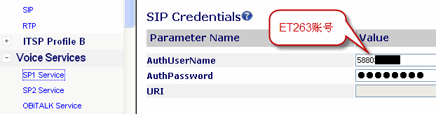

进入Voice Service -> SP2 Service -> SIP Credentials
1) AuthUserName: 5880xxxxx (your ET-263 number)
2) AuthPassword:password_of_ET-263

作者: 角色    時間: 2011-4-6 22:23
圖片附件: 0021b.gif (2011-4-6 22:23, 8.01 KB) / 下載次數 1327
http://www.telecom-cafe.com/forum/attachment.php?aid=666&k=37739739c23e25ef705d566f0b910baf&t=1790635369&sid=6g5Z21
圖片附件: 0021a.gif (2011-4-6 22:23, 14.38 KB) / 下載次數 1330
http://www.telecom-cafe.com/forum/attachment.php?aid=667&k=6ecc2dcecb60c1fe5828d19e740dfc43&t=1790635369&sid=6g5Z21
