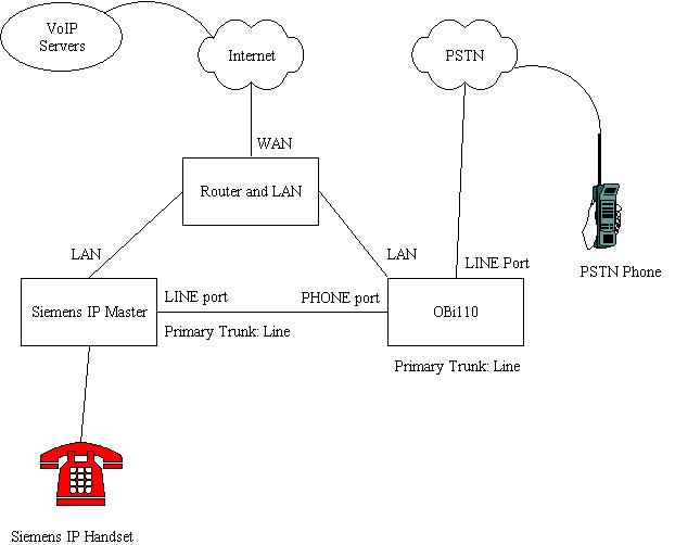

请大家看下面一幅图片:
1)外面一般人的PSTN电话打入
一般人的座机或者手机拨打我家的landline电话号码,信号流程如下:
外面的PSTN电话拨打我家里的PSTN landline Number 》LINE port of OBi110 》OBi110 》PHONE port of OBi110 》LINE port of Siemens Master 》Siemens Master 》Siemens IP Handset
2)家里拨打外面的PSTN电话
我在家里,拿起Siemens IP Handset,直接拨打HK PSTN的电话号码,例如PCCW电话号码1000号。
信号流程如下:
Siemens IP Handset(press 1000 send) 》Siemens Master 》LINE port of Siemens Master 》 PHONE port of OBi110 》OBi110 》LINE port of OBi110 》PSTN landline
3)Trusted Caller打入家里的OBi110
如果是Trusted Caller打入我家里电话,会进入OBi110的AA,然后再拨OBi110的Trunks,如ph,sp1, sp1, pp。根据下面不同的输入会用不同的功能:
i) 1 —— 家里的Siemens DECT IP Phone就会响
ii)2 —— 可以拨打OBi110里的资源
            **9 + 《OBiTalk number》
            **1 + 《US/CAN number》
            **2 + 《Asterisk dialplan number》
4)家里的Siemens IP Handset怎样使用OBi110的Voice Services?
家里的Siemens IP Handset,只要普通按键就可以使用OBi110的Voice Services,例如
i)**9 + 《OBiTalk number》
ii)**1 + 《US/CAN number》
iii) **2 + 《Asterisk dialplan number》
iv) 《HK PSTN Number + send key》
5) OBiON app for iPhone和Android, OBiAPP
他们使用香港的OBi110更加简单,就是输入家里的OBi110的OBi Number就可以进入AA,之后可以根据下面方式直接拨打
**8 + 《HK PSTN number》
**9 + 《OBiTalk number to access other voice resources》
6)怎样用OBiON直接拨打HK PSTN电话,要一次过打完(one-stage dialling)
如果你的手机可以安装OBiON app + 3G plan,而你的手机又在当地的3G plan里,而你的手机的OBiON的OBi Number都在你自己的“My OBi Devices”里,那么你就可以直接拨打香港电话,而不需要用AA方式,进行two-stage dialling。
《家里的OBi110的speed dial》 * 《HK PSTN电话号码》
如果一Tick过,我们一定先用OBiTalk Portal,把家里的OBi110纳入“My Obi Devices”里。

作者: ckleea    時間: 2011-3-26 10:03
Interesting set up.
BTW, is AA available for one service only?
作者: 角色    時間: 2011-3-26 10:10
ON! All depends on the settings, the present setup is
1) Trusted Caller to PSTN LINE port
2) Circle of Trusted Obi Number
3) My OBi Devices
All of above are able to access AA.
作者: ckleea    時間: 2011-3-26 11:23
回復 3# 角色
    Can it enable AA to PSTN dial in?
作者: 角色    時間: 2011-3-26 11:29
Yes, you put your mobile number in the OBiTalk portal as your trusted caller.

作者: 角色    時間: 2011-3-27 08:03
This configuration also allows you to access the S685 answering machine remote. For details, please take a look at the following link:
