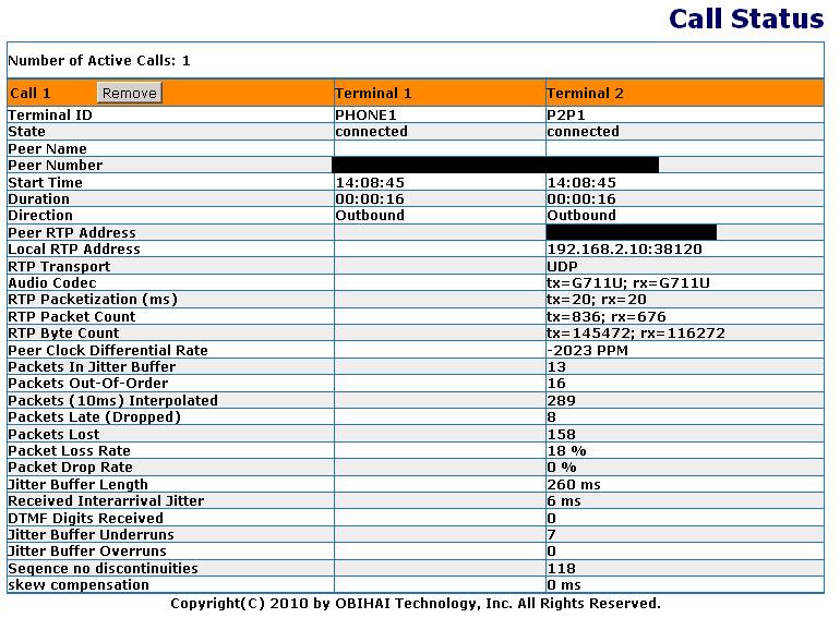

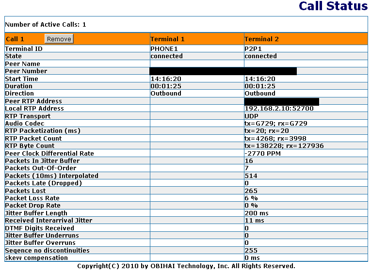

I have tried the following codecs and found that the worst case is codec G711U. Please take at the following screen captures of the call status of the three codecs that we used most frequently.
G711U
G711A
G729
Packet loss最差是G711U,达18%。
圖片附件: 0003b.gif (2011-4-2 14:50, 15.24 KB) / 下載次數 2440

作者: leftright    時間: 2011-4-2 15:15
本帖最後由 leftright 於 2011-4-2 15:17 編輯
Thanks for the info... 看起来G711U明显有问题,但其他 codec好一些(~5%)。不知这%5是否也由于packet filtering 引起的。
当你说GV 的通话质量正常,你可以相应的看一下 call status 吗? 看一下是否也有packet loss?

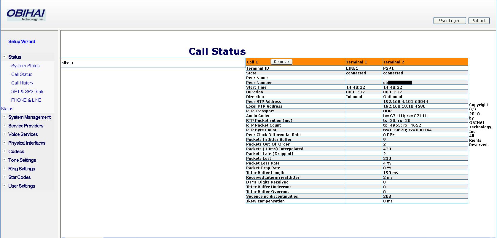

我深圳OBi110 connect 香港OBi110用G711u codec packet loss rate才4%.
圖片附件: obi1101.jpg (2011-4-2 15:52, 167.83 KB) / 下載次數 2600
http://www.telecom-cafe.com/forum/attachment.php?aid=632&k=2b6d53a34bc55777c78374d8aebe2a9e&t=1790707113&sid=IlllRz
雯雯 發表於 2011-4-2 15:32
你是否用VPN,所以没有filtered吧!
作者: leftright    時間: 2011-4-2 15:40
回復 11# 雯雯
不同的ISP可能有不同的packet filtering rule, 你用的service 和 角色用的service 是同一家吗?

回復 13# leftright
深圳應該都是用中國電信ADSL, 不過我用了以下的方法去加速! 香港就不知道是否用相同的ISP! 不過我盡量把router的firewall和QoS關掉, 不用的service盡量disable!
可能是network問題, 因為我要做埋VPN, 兩邊的network都盡量配置到最好!
香港: HKBN BB100+PC ...

作者: 角色    時間: 2011-4-2 16:08
看你的图,全都是internal address,可能这个有很大的关系。
作者: 雯雯    時間: 2011-4-2 16:15
回復 15# 角色
雖然我的Site-to-Site VPN tunnel是一直connect着, 但是我在OBi110裏沒有輸入過任何IP address! 難道OBi110會自動找VPN tunnel?
作者: 角色    時間: 2011-4-2 16:33
