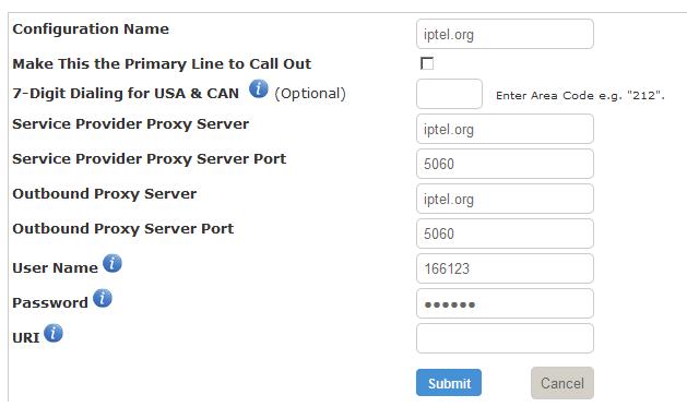

[img][/img] iptel.JPG
我的iptel帐号在OBi110里设置如上图所示,用它提供的166123@iptel.org还是无法拔另一个166456@iptel.org , 一拔打时就听到“哆哩咪”的声音。
iptel在OBI或spa3102里如何正确设置才能用它提供数字号码互拔打呢??

作者: 角色    時間: 2011-4-7 16:24
你iptel的login name是什么?166456是iptel给你,还是你自己建立呢?
作者: bubblestar    時間: 2011-4-7 16:42
Outbound Proxy Server 及 Outbound Proxy Server Port 清空再試一下吧,不用加入的。
另外有些師兄要用  sip.iptel.org 註冊於 Service Provider Proxy Server 的,我用 iptel.org 也可以。
作者: bubblestar    時間: 2011-4-7 16:47
username 我用號碼也不能註冊的,用註冊時的名稱沒有問題。但我記得註冊時是可以自選號碼作登記的,在這種情況,便會沒有註冊名稱了。(希望沒有記錯)

作者: Skypeus    時間: 2011-4-7 17:34
在OBi里我把user name:166456 改成注册的abcdef用户名,sip.iptel.org 或iptel.org都可以登录,但两个帐号之间互拔时用注册名abcdef@iptel.org可以打出,用它提供的166456@iptel.org就打不出,不知何因? 我的座机只能输入数字,不能输入abcdef@iptel.org这样格式,现急需解决这个问题。
作者: leitany    時間: 2011-4-7 22:40
本帖最後由 leitany 於 2011-4-9 01:59 編輯
在OBi里我把user name:166456 改成注册的abcdef用户名,sip.iptel.org 或iptel.org都可以登录,但两个帐号 ...
Skypeus 發表於 2011-4-7 17:34
刚刚用obi试了一下,在obi110中,用abcdef用户名填入,可以接受 abcdef 或 166456 作为拨入;当从obi110电话拨出时,就只能用user而不能用 166123。(更正:拨出时也可以用user或别名166123。)

作者: leitany    時間: 2011-4-9 01:54
经测试,iptel账号在 obi110中,可以用用户名拨出(如果用户名是由数字组成的,我就是),也可以用iptel配给的别名像 166123 拨出;也可以接受<用户名> 或<别名>的拨入。(前面15#我说不能解受别名接入的原因是因为把号码弄错了 )
