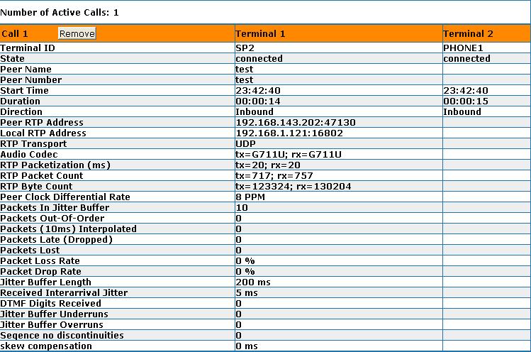

刚用上OBi110就试过这个功能,总是我能听到对方声音但对方听不到,还以为对方有问题,责怪其环境没配置好
今天又特地找朋友试了下,还是依旧,无意中看了下Call Status,吓了一跳
Peer RTP Address        192.168.143.202:47130
这个IP最终确认是朋友所在内部网络的IP地址,本来因该是显示公网的,难道是OBi从IP数据包解析相应地址的时候对应错位置了?
不过这个倒是可以解释清楚了现象,能听到对方是因为对方能正确连接到我的RTP端口,而对方听不到是因为OBi110将我的RTP数据包都发往了这个在公网上是无效的C网地址了
这个问题和最新的firmware无关,虽然也是用G711U,但一直就有了,只是没太注意,对方同样的环境以前用SPA3102做接听就很好
不过后来换了我主动拨打的方式就没问题了,但同时也发现一个新问题:聊久质量越聊越下降,挂断重拨下就没问题
看来从品质角度看OBi110还有很长的一段路要走,细节决定成败,期待早日完善。。。

晕,说了半天大家还在讨论次要问题啊,正因为次要,所以我都没有开贴单独讨论这个通话品质问题,也没有实际对比测试,只是随便提一下,既然大家都说这么多,我也顺便再补充一下,以上通话都是在大陆大局域网内的测试结果,还没有进一步做进出大陆通话的测试呢,但从你们的解释看现在如果大陆网内也这样搞的话,那只能说现在环境真的很恶劣
接下来把思路都集中到本帖子主题上来吧,OBi110解析IP数据包的时候为什么会把主叫方的内网Peer RTP Address 192.168.143.202:47130做为被叫方的连接端口呢,这样的结果就是传说中的单向通讯,不是很有问题吗?当然这个问题最后也许还是大陆的原因,或者是Bug吧
