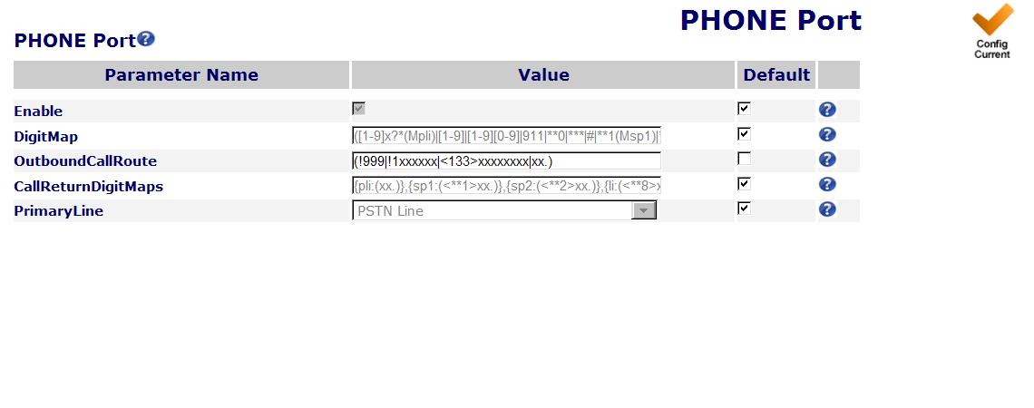

試到有個奇怪現象出現, DigiMap 如下圖同一套 configure 用於 Smartone 既 PSTN 功能完全做到, 但用於 HKBN 既 PSTN 當入到 AA 過埋 PIN 之後就係打唔到出街. 如果將 DigiMap 轉返 default 就可以正常打得出, 但無晒 block 999 加 133... 等等既功效

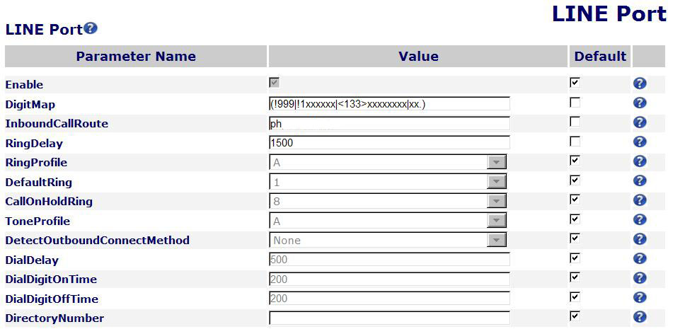

作者: 角色    時間: 2011-4-24 08:25
LINE的Digitit是用于Inbound,而不是Outbound。
你应该set PHONE的OutboundCallRoute吧。
还要记住,在PHONE里的Digitmap没有被在PHONE的OutbounCallRoute用,等于你在Digitmap写什么都不执行!
如果你不喜欢call,那么你在OutboundCallRoute在写入embedded digitmap就可以。

回復 15# 角色
是否這樣? 已經試了唔 work 你是怎樣做的呢?
