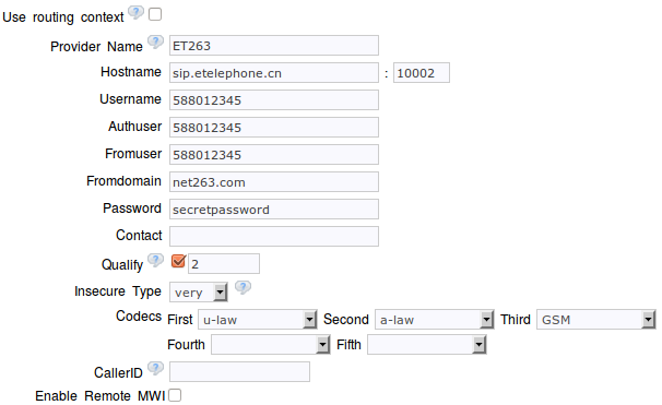

I set up ET263in my IP01(437M):
1. Trunk setup according to the following:
2. Manual edit the registersip=no in user.conf
3. Add register string in [authentication] in the sip.conf:
  register = 588012345:secretpassword@@sip.etelephone.cn:10002/588012345
圖片附件: [ET263trunk] myET260.png (2011-5-8 22:19, 30.89 KB) / 下載次數 2103
http://www.telecom-cafe.com/forum/attachment.php?aid=711&k=860047ab8ac81bca8accf95df1ed1d2e&t=1790782675&sid=YEi4XA

作者: Qnewbie    時間: 2011-5-8 23:16
I set up according to your EPC post.
Do I miss something?

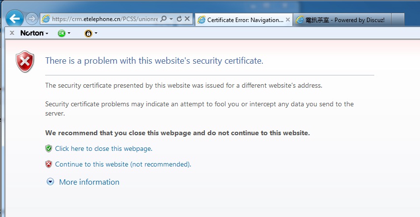

作者: leitany    時間: 2011-5-9 06:41
这是我进入上面的连接得到的回应:
圖片附件: ET263 eror.jpg (2011-5-9 06:41, 86.04 KB) / 下載次數 2149
http://www.telecom-cafe.com/forum/attachment.php?aid=712&k=f22fb871c1ffe2d45fc8c43e920dbc58&t=1790782675&sid=YEi4XA

作者: 浮雲1965    時間: 2011-5-23 17:07
这是我进入上面的连接得到的回应:
leitany 發表於 2011-5-9 06:41
這個網頁的是因為他的key不是publickey, 網頁提醒你而已。你只要選
continute for this website 就可以了。
