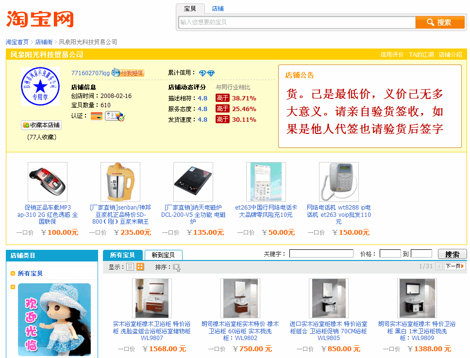

因为有些members都需要拨打大陆电话,还有利用ET263做桥,那么在淘宝里怎样申请呢?
http://shop35358330.taobao.com/?asker=wangwang
他的QQ号码:771602707
他的邮箱:771602707@qq.com
大家可以免费跟他取ET263号码。
现在的ET263号码,好像是企业号,你可以个人再自己开568字头的子号码。
圖片附件: 0019.gif (2011-5-21 14:34, 70.32 KB) / 下載次數 2359
http://www.telecom-cafe.com/forum/attachment.php?aid=747&k=ae3a331f24a2642f2220006e0179157a&t=1790769610&sid=09l2rl

作者: 角色    時間: 2011-5-30 22:21
终于知道怎样可以开子账号了。
出问题的就是没有把IE转变成为兼容(tools里可以看到,还有安全性调制中,或者高级)。
作者: leitany    時間: 2011-5-30 23:06
回復 20# 角色
真的是把IE改成兼容模式就好了....谢谢
