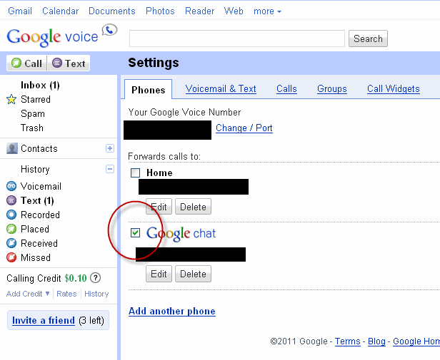

作者: 角色    時間: 2011-6-3 15:28
用Static Ip。
作者: cskahk    時間: 2011-6-3 15:50
用Static Ip。
角色 發表於 2011-6-3 15:28
依家login 到2b 同埋GV,但當打GV 出去果時就聽到『Could not complete your call』
作者: 角色    時間: 2011-6-3 20:27
难度GV不在你那里function?
HKBN 2b效果怎样,是否能正常拨打或者接入呢?
作者: cskahk    時間: 2011-6-3 21:42
难度GV不在你那里function?
角色 ...
角色 發表於 2011-6-3 20:27
2b 現在能正常撥打了...
但GV 不能..是不是我差了什麼沒有做?
作者: 角色    時間: 2011-6-3 22:04
你是否在Google Voice Account里,forward你的电话到GTalk?
你的OBiTalk怎样,是否能正常工作呢?
作者: cskahk    時間: 2011-6-4 02:15
角色 ...
角色 發表於 2011-6-3 22:04
這個聽不懂..
現在OBiTalk 運作良好
作者: 角色    時間: 2011-6-4 07:26
如果你要在OBi110能用上GV,你要在你的GV accounts里setting作以下更改就可以:
圖片附件: 0029.gif (2011-6-4 07:26, 18.01 KB) / 下載次數 1948
http://www.telecom-cafe.com/forum/attachment.php?aid=766&k=afaf462151b649fab13a04c22cbf790a&t=1790605736&sid=S670Sz
作者: cskahk    時間: 2011-6-4 15:26
角色 ...
角色 發表於 2011-6-4 07:26
點樣入呢個PAGE??
作者: 角色    時間: 2011-6-4 15:30
They are in the settings of Google.com denoted by the symbols of "gear".
