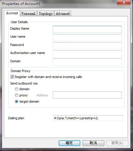

作者: 亞星    時間: 2010-5-19 14:14
本帖最後由 亞星 於 2010-5-19 17:19 編輯
到了這裡不知道怎樣設定
圖片附件: 01.jpg (2010-5-19 14:17, 67.14 KB) / 下載次數 433
http://www.telecom-cafe.com/forum/attachment.php?aid=62&k=0c553900499c1a0113753d7d899177ca&t=1790695281&sid=kTqUqb
作者: 角色    時間: 2010-5-19 15:05
Display Name:你喜欢的名字。
User name:iptel account name
Password: iptel password
domain:iptel.org
作者: 電腦超人    時間: 2010-5-19 15:06
回復 50# 亞星
Login: username
Password: 你既password
domain: iptel.org
V register with domain & incomming call
V target domain
Topology:
V dicover global address
V Discover server
V STUN Server: stun.xten.com
試試...

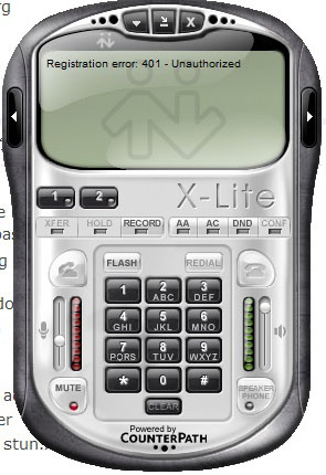

作者: 亞星    時間: 2010-5-19 15:32

作者: 角色    時間: 2010-5-19 16:16
根本没有注册好!你是否见到ready字。还有你是否有iptel account?
作者: 亞星    時間: 2010-5-19 16:38
本帖最後由 亞星 於 2010-5-19 16:57 編輯

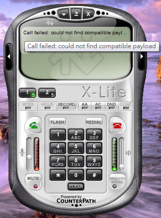

剛才發現注冊問題已經搞定, 現打出 1000 就call failed 聽到 "The person you are calling is unavailable please try again" 正常嗎?
圖片附件: 08.jpg (2010-5-19 16:38, 68.27 KB) / 下載次數 746
http://www.telecom-cafe.com/forum/attachment.php?aid=69&k=470257d610dd041c4783c32d9abb2bad&t=1790695281&sid=kTqUqb
作者: 角色    時間: 2010-5-19 16:41
刚才我测试过,没有问题,你应该可以听到“There is no message in your voicebox, goodbye!"

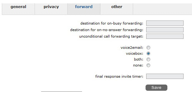

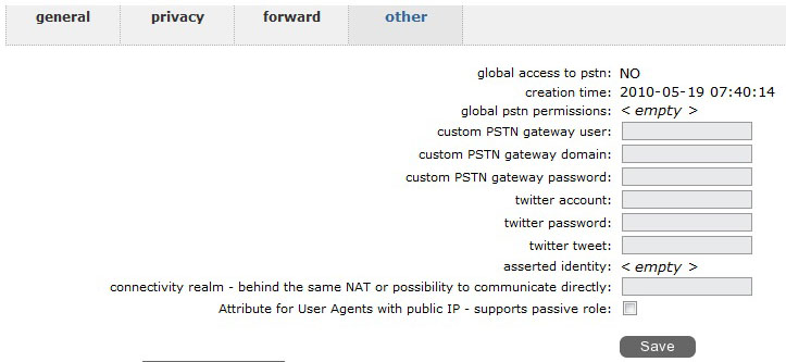

Iptel.org 這裡要設定嗎?
圖片附件: 09.jpg (2010-5-19 16:47, 36.19 KB) / 下載次數 750
http://www.telecom-cafe.com/forum/attachment.php?aid=70&k=6d3800decdee83f91b32a2e8fe23cbe0&t=1790695281&sid=kTqUqb
圖片附件: 10.jpg (2010-5-19 16:47, 55.82 KB) / 下載次數 760
http://www.telecom-cafe.com/forum/attachment.php?aid=71&k=3abc461716232a04058ac1416d4db7a1&t=1790695281&sid=kTqUqb
作者: 角色    時間: 2010-5-19 16:53
iptel 不用什么设定。你的把注册信息上载出来,我看看哪里出问题。

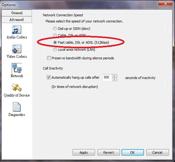

作者: 亞星    時間: 2010-5-19 17:01
本帖最後由 亞星 於 2010-5-19 17:13 編輯
修改設定後已經正常返
圖片附件: 11.jpg (2010-5-19 17:13, 73.1 KB) / 下載次數 761
http://www.telecom-cafe.com/forum/attachment.php?aid=72&k=73704a65c92ab77c4ebb6df973707392&t=1790695281&sid=kTqUqb

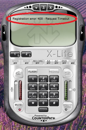

作者: 亞星    時間: 2010-5-19 20:54
回家安裝後出了 Error 408
圖片附件: 12.jpg (2010-5-19 20:53, 66.86 KB) / 下載次數 778
http://www.telecom-cafe.com/forum/attachment.php?aid=74&k=344a22e2389d0fab7656a80905c2e8dd&t=1790695281&sid=kTqUqb
作者: 角色    時間: 2010-5-19 21:09
iptel应该很容易set,可能你在某些地方set错。
作者: 亞星    時間: 2010-5-19 21:23
可能是 ISP 問題, 我 VPN 返公司就無問題, 用番屋企 IP 就唔得
作者: 角色    時間: 2010-5-19 21:36
你的ISP是哪一家呢?
作者: 亞星    時間: 2010-5-19 21:38
屋企 HKBN, 公司 HGC
作者: 角色    時間: 2010-5-19 21:39
HKBN没有block voip UDP 5060 port的。
作者: 角色    時間: 2010-5-19 21:42
本帖最後由 角色 於 2010-5-19 21:58 編輯
根据我的经验,最大可能你的settings出问题。
因为我从来没有听说过members(超过20人)用iptel account,在所有的香港的ISP和用不同的routers都没有问题。
你是怎样set你的X-Lite,你再说一遍好吗? 如果你想我帮你的话,不然我也没有办法。
作者: 亞星    時間: 2010-5-19 22:13
本帖最後由 亞星 於 2010-5-19 22:26 編輯
加回 DNS 問題已經解決
圖片附件: 13.jpg (2010-5-19 22:26, 80.98 KB) / 下載次數 777
http://www.telecom-cafe.com/forum/attachment.php?aid=75&k=88414ba5823296b7b4480e34db9a5eb0&t=1790695281&sid=kTqUqb
作者: 角色    時間: 2010-5-19 22:26
3. Options 入面既 Advanced > Network 選擇返 Fast Cable, DSL or ADSL (512kbps)
上面应该不用。
我手册里有教你怎样set,你可以参考我的入门手册。

作者: 亞星    時間: 2010-5-20 05:50
本帖最後由 亞星 於 2010-5-20 05:53 編輯
上面应该不用。
我手 ...
角色 發表於 2010-5-19 22:26
如果我不選擇 "3. Options 入面既 Advanced > Network 選擇返 Fast Cable, DSL or ADSL (512kbps)" 我會打不出並聽到 "The person you are calling is unavailable please try again", 因為預設了是 Dial-up or ISDN (slow)
圖片附件: 08.jpg (2010-5-20 05:53, 68.27 KB) / 下載次數 765
http://www.telecom-cafe.com/forum/attachment.php?aid=76&k=af8fc9a450ac226a6648639f33739f72&t=1790695281&sid=kTqUqb
作者: 角色    時間: 2010-5-20 06:18
可能我使用的X-Lite和你不一样,所以有这样的区别。如果你说你现在的setting能做到我的要求,那么就按照你的settings去做就可以。
作者: 角色    時間: 2010-5-20 06:19
