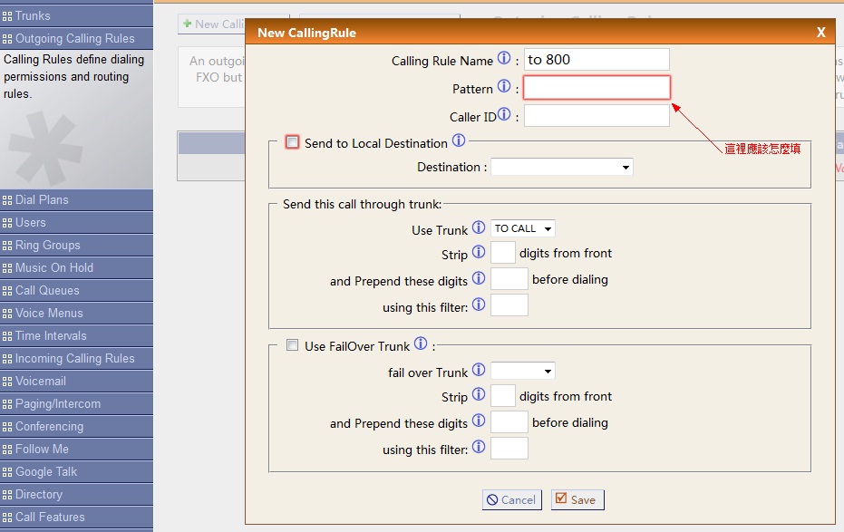

現時我的asterisk在VOIP Trunks裡設置了一個TOCALL號,註冊正常,然後我在 Outgoin Calling Rules 裡加入“1001" 走TOCALL的Trunk,可以成功撥通TOCALL的1001計費電話,現時想通過TOCALL撥打800電話如何設置?

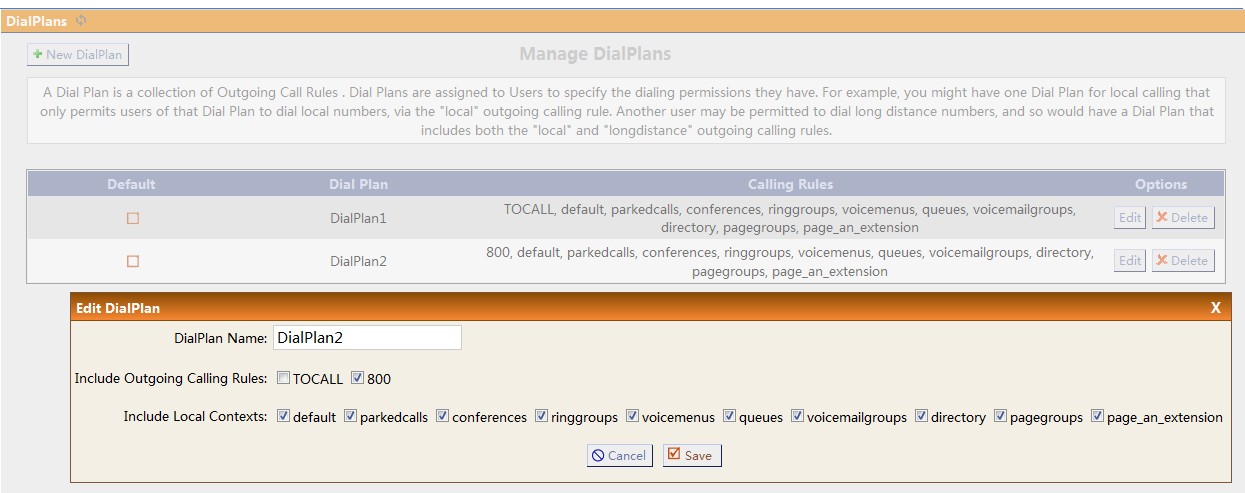

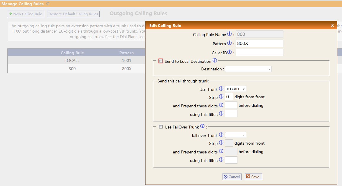

1)Outgoing Calling Rule 中如下圖,在800X 前無法加入*號
2) Dialplans 中只能勾選,但我用該功能設置“1001”這個號碼走TOCALL線路是正常,所有ATA或終端只要撥出“1001”這個號碼就會撥通TOCALL的查詢費用,但現時因為TOCALL撥800要加前綴*號所以解決不了

作者: alang    時間: 2011-6-30 12:32
我太久沒用 Asterisk-GUI 了,不確定能否在 UI 上作,如果實在找不到,就簡單寫個 context(dialplan),使你的撥號在傳送給 tocall  之前自動會加上*,然後在 include 這個 context 在預設的 default context。
如果有用 freePBX , 就在 Trunks 設定。
作者: 角色    時間: 2011-6-30 22:34
根据bubblestar以前的经验,Asterisk-GUI是不让拨打“*”键的。
作者: bubblestar    時間: 2011-7-1 12:35
Alang 師兄說的對,要使用 * 號,最理想是在context 裡自行加入便可以順利撥打。
