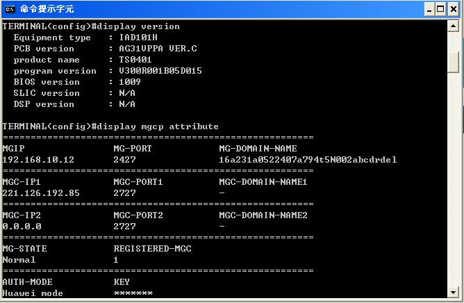

作者: 雯雯    時間: 2011-8-2 10:44
回復 11# 角色
我和壇主討論過這個問題, 如果取不到SIP Parameters, 都一致認為寧願轉返用HGC PSTN, 將部OBi110放在香港, 畢竟少隻香爐少隻鬼!
作者: 雯雯    時間: 2011-8-2 11:22
本帖最後由 雯雯 於 2011-8-2 11:31 編輯
根據壇主提供的username和password, 是可以telnet到入去, 但係用唔到display sip server等command, 其他command無問題! 以下是user manual, 請各位幫忙參詳!

作者: 電腦超人    時間: 2011-8-2 12:26
嗯~看了一下設定文件...
很像是CISCO設備的config方式...
想問一下雯雯師姐...你在輸入display sip server(之類)command的時候...
前面是TERMINAL(config)#嗎?
作者: 雯雯    時間: 2011-8-2 12:27
本帖最後由 雯雯 於 2011-8-2 12:29 編輯
回復 14# 電腦超人
前面是TERMINAL(config)#. (壇主請不要叫我師姐! 我是師妹!)
作者: 電腦超人    時間: 2011-8-2 12:49

那...我想問一下如果輸入display sip xxxxxxxx的時候有什麼訊息?
作者: 雯雯    時間: 2011-8-2 13:13
回復 16# 電腦超人
輸入了display sip就已經不讓我按space鍵.
作者: 角色    時間: 2011-8-2 13:28

作者: 電腦超人    時間: 2011-8-2 16:36
回復  電腦超人
雯雯 發表於 2011-8-2 13:13
有試過文件裡提過的
display sip attribute 0
Sip User Information
嗎?
作者: 雯雯    時間: 2011-8-2 17:18
回復 22# 電腦超人
試過! 我剛剛在網上search到以下資料:
http://forum.huawei.com/jive4/thread.jspa?threadID=328202
而我的IAD101H信息:
圖片附件: iad101h.JPG (2011-8-2 17:18, 55.56 KB) / 下載次數 1885
http://www.telecom-cafe.com/forum/attachment.php?aid=832&k=5ee8ab75d2e268c0d42fbad8c54aacfa&t=1790674825&sid=l7Hqzv
作者: 雯雯    時間: 2011-8-2 17:41
如果是MGCP就麻煩了!
