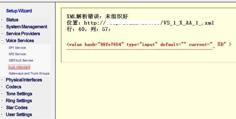

作者: Skypeus    時間: 2011-8-26 15:12
本帖最後由 Skypeus 於 2011-8-26 15:18 編輯
试录了%USER1%, %USER2%,然后在OBI网页浏览AA时出错了。
怎么办??

作者: 角色    時間: 2011-8-26 17:37
我也没有试过,所以不知道怎样帮助你。
作者: Skypeus    時間: 2011-8-29 15:27
AA已经用上自定义语音提示了。 只是这个firmware还有bug, 在网页浏览AA页面时会出错。
作者: 角色    時間: 2011-8-29 21:20
把你的问题刊登上来,然后我发到OBihai forum。
作者: Skypeus    時間: 2011-8-30 16:36
本帖最後由 Skypeus 於 2011-8-30 16:41 編輯
第一次录完自定义的AA语音后,在打开AA配置网页时出错,出错信息如12楼贴图所示,之后我试过几次Reset Configuration与 Restore Factory Default 都不能修复这个,浏览AA网页还出现同样的错误提示;后来试着在IVR菜单提示下把之录入自定义语音都取消掉,再打开AA页面时就不出错了。
但重新录音后,浏览AA页面还是出错,不知什么原因?
现在自定义的AA语音是设置好了,但浏览不了AA配置网页,所以相关参数还不能修改。
希望角色兄把这个Bug帮忙转发给OBihai ,看能否修复这个问题,谢谢!

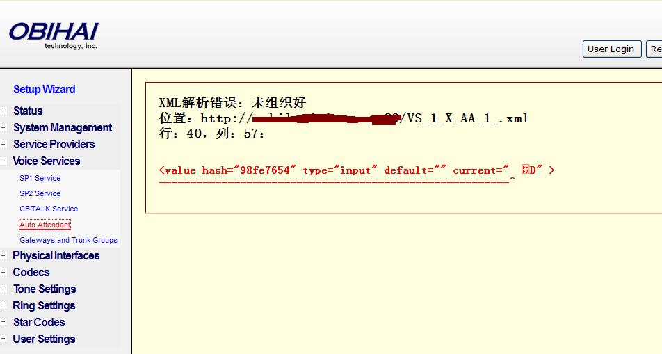

回復 12# Skypeus
你是不是用Win7? 我剛剛試了用Win7的IE和Firefox去開都唔得, 用XP又無事!
作者: Skypeus    時間: 2011-9-26 08:58
回復  Skypeus
你是不是用Win7? 我剛剛試了用Win7的IE和Firefox去開都唔得, 用XP又無事! ...
雯雯 發表於 2011-9-24 14:40
在录制完AA自定义语音后,在win7,winxp ,macosx 下ie,firefox,safari都试过浏览Auto Attendant 页面都会出错,如下图所示,OBI最新firmware也未能修复这个bug.
圖片附件: [firmware1.3 bug] bug.JPG (2011-9-26 08:57, 50.38 KB) / 下載次數 1929
http://www.telecom-cafe.com/forum/attachment.php?aid=929&k=28f3cd4db6d2cb2b9c8f8ebaef433983&t=1790782650&sid=YEi4XA
作者: 雯雯    時間: 2011-9-26 09:34
回復 28# Skypeus
我是未錄製AA自定義語音就已經在Win7出現這個問題.
