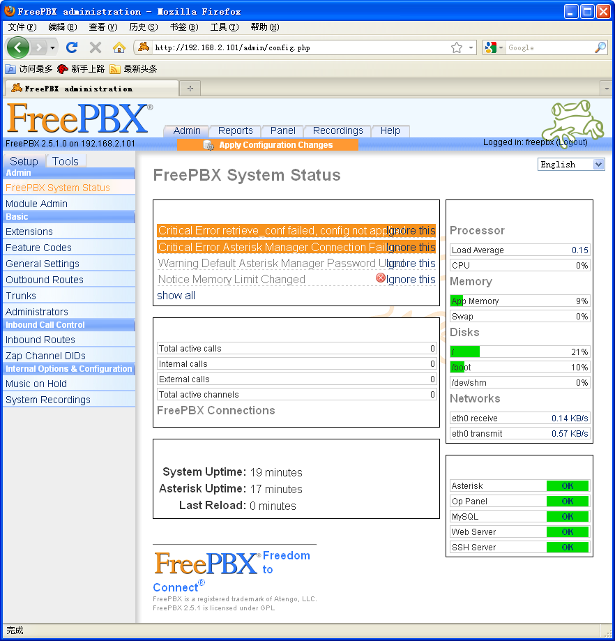

在选入Administration Mode后,
username:freepbx
password:fpbx
出现下面的画面:

在最初的时候,加了extension,但是注册不成功。于是进入Asterisk CLI,里面根本没有SIP commands。于是在CLI里执行stop,然后在root mode,再启动Asterisk,用asterisk start,再进入CLI,就可以找到SIP的指令里。SIP client再进行注册一次就可以。
作者: 角色    時間: 2010-5-4 06:53
    買塊180蚊左右 集成atom1.6G的主板  加一塊IDE轉CF卡的接口 一條1G內存   一張8G的CF卡  ...
lttliang 發表於 2010-5-3 20:31
我会开帖集中讨论这个问题。
作者: 角色    時間: 2010-5-4 12:17
终于可以建立两个账号,然后可以互打没有问题。
因为现在有个Asterisk Server在运行,由于IP01已经用了5060,那么这个就要用别的port number了,例如5070。如果要注册这个Server,不用用default的5060,我们可以参考ET263的注册方法。
IP: hostname:5070
Realm: default is asterisk but you may change it later.
