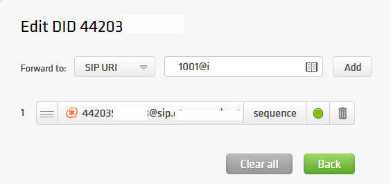

作者: kinuschan    時間: 2014-1-28 11:38
請問有冇師兄試過將DIDLOGICS 注冊在asterisk 後, inbound 打後入呢? 小兄唔知set 錯d 乜. call 唔入.
另外, 如果用zoiper 注冊, 就可以打入...所以, 我估係我唔識set asterisk inbound call.
請賜教.
圖片附件: 2014-01-28_05.jpg (2014-1-28 11:36, 70.71 KB) / 下載次數 1960
http://www.telecom-cafe.com/forum/attachment.php?aid=3165&k=0b034c9ef77f1037ddb3f910c8089d05&t=1790780358&sid=W2OeFY
圖片附件: 2014-01-28_04.jpg (2014-1-28 11:36, 44.35 KB) / 下載次數 1953
http://www.telecom-cafe.com/forum/attachment.php?aid=3166&k=087361a574922fd1eb5e1c11112ace22&t=1790780358&sid=W2OeFY
圖片附件: 2014-01-28_02.jpg (2014-1-28 11:36, 52.22 KB) / 下載次數 1982
http://www.telecom-cafe.com/forum/attachment.php?aid=3167&k=ff9d1fbec4c764b149fbf364c45b91e2&t=1790780358&sid=W2OeFY

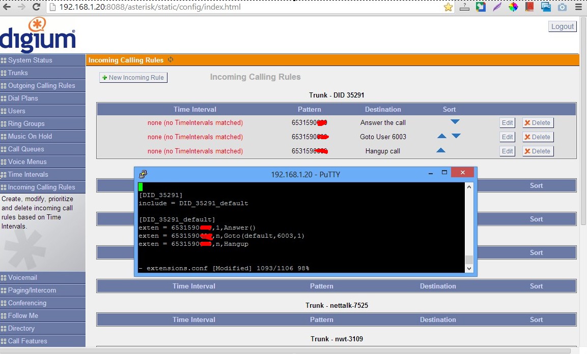

作者: ckleea    時間: 2014-1-28 18:27
回復 14# kinuschan
    你要手動改extensions.conf 去接incoming call。好似gui做不到
作者: ckleea    時間: 2014-1-28 21:29
  1. ;[from-trunk-sip-Didlogic]
  2. exten => 85231234567,1,Answer()
  3. exten => 85231234567,n,Goto(default,1001,1)
  4. exten => 85231234567,n,Hangup
作者: kinuschan    時間: 2014-1-29 19:11
回復 16# ckleea
我試左改 extensions.conf 但都接唔到.
我見你給我是用 =>  , 但我本身個extensions.conf 入面我見其他的文法都是用 =
所以我用了 = , 唔知有冇影响.
圖片附件: 2014-01-29_10.jpg (2014-1-29 19:09, 145.84 KB) / 下載次數 1921

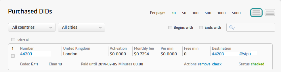

作者: ckleea    時間: 2014-1-30 10:58
回復 20# kinuschan
咁即是你 diglogic 的 setting 錯。你有在didlogic 上面應該見到status : checked

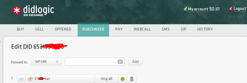

作者: kinuschan    時間: 2014-1-30 11:59
回復  kinuschan
咁即是你 diglogic 的 setting 錯。你有在didlogic 上面應該見到status : checked ...
ckleea 發表於 2014-1-30 10:58
diglogic 那邊好似冇乜野SET.
圖片附件: 2014-01-30_19.jpg (2014-1-30 11:59, 46.84 KB) / 下載次數 1832
http://www.telecom-cafe.com/forum/attachment.php?aid=3183&k=0b350b536fb12e8816952546f51757f7&t=1790780358&sid=W2OeFY
圖片附件: 2014-01-30_18.jpg (2014-1-30 11:59, 72.6 KB) / 下載次數 1844
http://www.telecom-cafe.com/forum/attachment.php?aid=3184&k=55f07c237352cd9e9685b20574876881&t=1790780358&sid=W2OeFY
作者: ckleea    時間: 2014-1-30 19:05
回復 22# kinuschan
圖片附件: screenshot.30-01-2014 18.55.40.png (2014-1-30 19:05, 24.84 KB) / 下載次數 2473
http://www.telecom-cafe.com/forum/attachment.php?aid=3185&k=d17f26934a58af9212b8757c58cc92f4&t=1790780358&sid=W2OeFY
圖片附件: screenshot.30-01-2014 18.55.57.png (2014-1-30 19:05, 16.73 KB) / 下載次數 2341
http://www.telecom-cafe.com/forum/attachment.php?aid=3186&k=743138d86f488ae37cb2599d3ea1c5d0&t=1790780358&sid=W2OeFY
