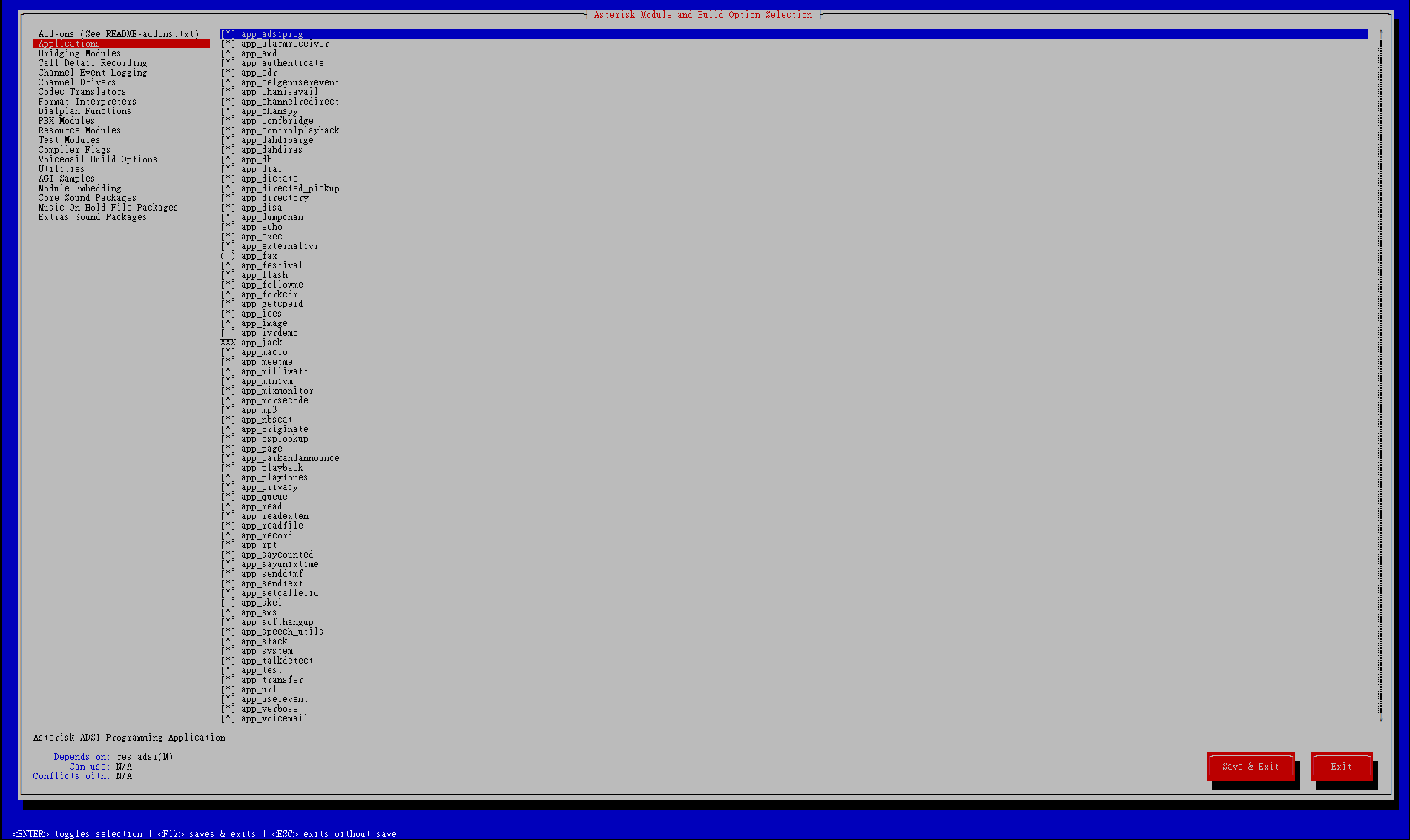

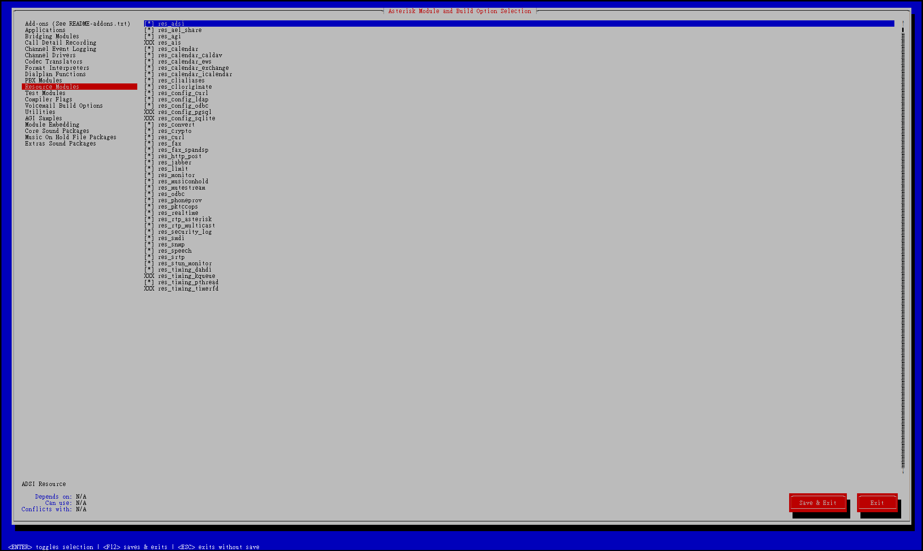

make menuselect 里面是否更改的default settings?

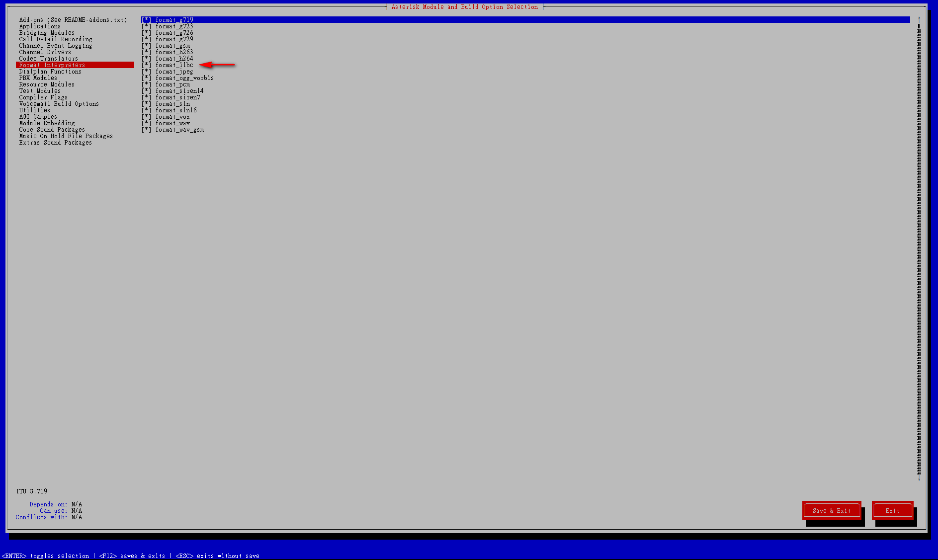

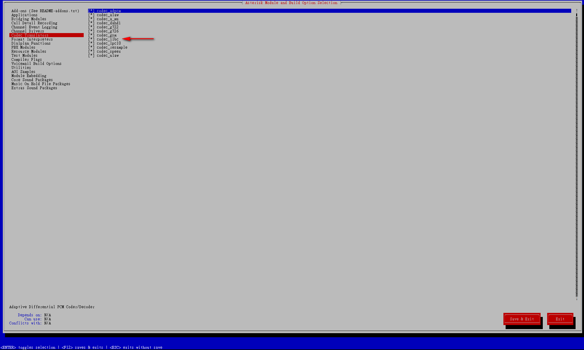

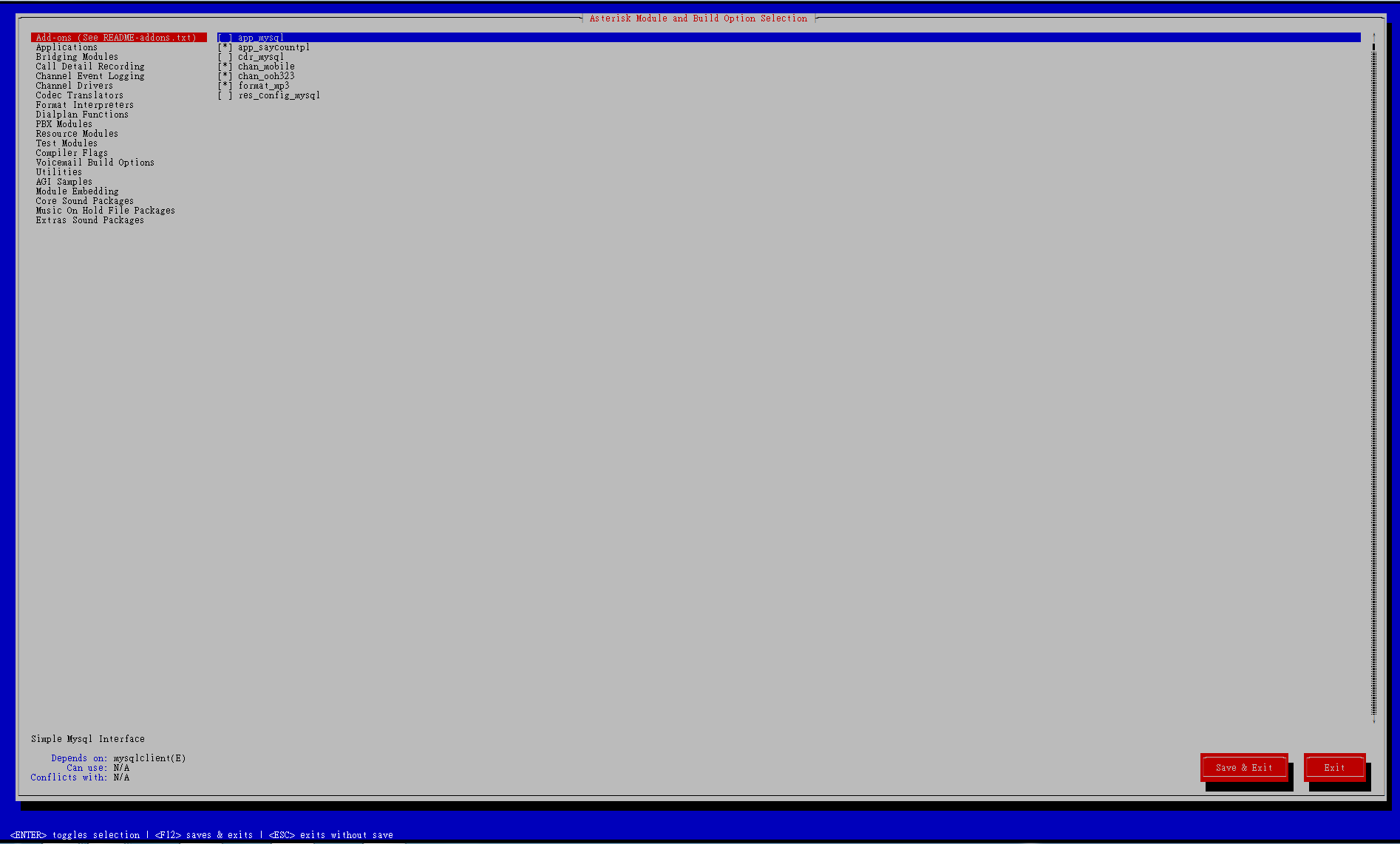

作者: bubblestar    時間: 2011-9-13 18:47
基本上用default settings 可以了,sound packages也視自己需要而增加吧。另外,這三幅圖是我的選擇。
圖片附件: ms1.png (2011-9-13 18:46, 22.46 KB) / 下載次數 2258
http://www.telecom-cafe.com/forum/attachment.php?aid=879&k=0585c316bde95cf0ab59aad285848e92&t=1790630069&sid=caK33P
圖片附件: ms2.png (2011-9-13 18:46, 32.16 KB) / 下載次數 2223
http://www.telecom-cafe.com/forum/attachment.php?aid=880&k=788e6aaacfa6a3dc663f12907187188d&t=1790630069&sid=caK33P
圖片附件: ms3.png (2011-9-13 18:46, 26.22 KB) / 下載次數 2260
http://www.telecom-cafe.com/forum/attachment.php?aid=881&k=778e6daa3268c829d5309eb7557654b9&t=1790630069&sid=caK33P
作者: 角色    時間: 2011-9-13 19:04
整副图,都不知道你你选了什么,不选了什么呢,是否用文字说明一下呢?
作者: bubblestar    時間: 2011-9-13 20:10
Click 1 click 幅圖,自動會放大, 不是可以看清楚嗎?
作者: bubblestar    時間: 2011-9-13 20:16
本帖最後由 bubblestar 於 2011-9-13 20:18 編輯
如果你第一次安裝,就什麼也不需要,全用default settings 好了。我圖裡99%都是default的設定,根本它已是自動剔選了的,所以用文字真的不知從何說起。附上圖片,只是方便大家預先有一個初步印象罷了。

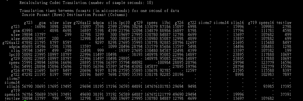

作者: 角色    時間: 2011-9-13 20:17
本帖最後由 角色 於 2011-9-13 20:39 編輯
如果大家都没有default的,那么就不知道应该选哪一个,不要紧,等我有时间可以用文字作补充。

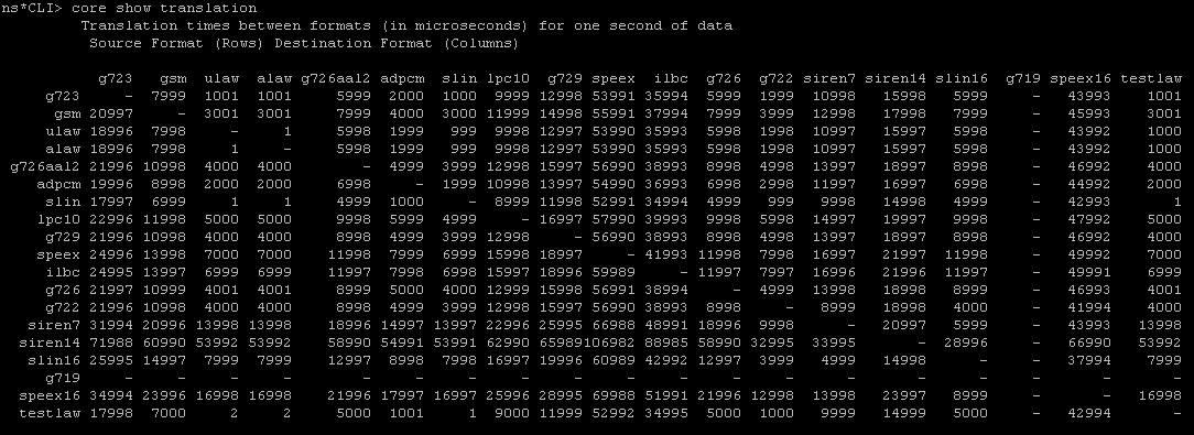

我的core show translation结果是
你的是什么呢?
圖片附件: 2011-9-13 20-07-37.png (2011-9-13 20:17, 15.76 KB) / 下載次數 2261
http://www.telecom-cafe.com/forum/attachment.php?aid=882&k=2878fd80c5fa3bd59bc1dd4cf747088c&t=1790630069&sid=caK33P

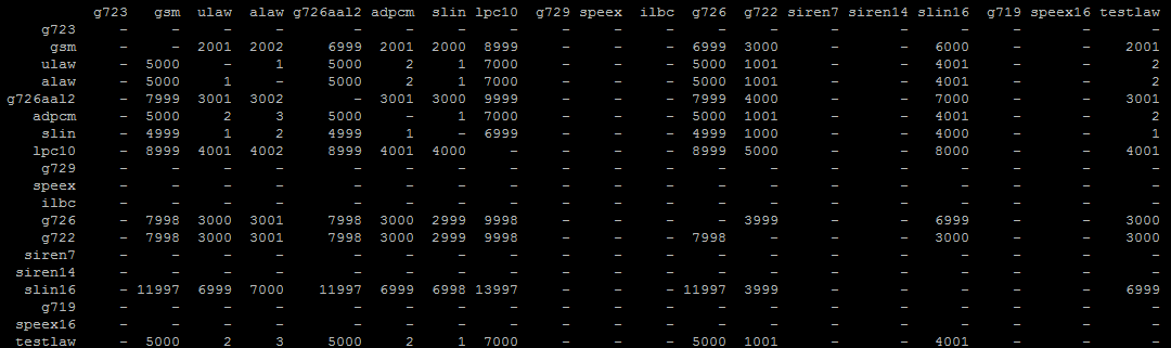

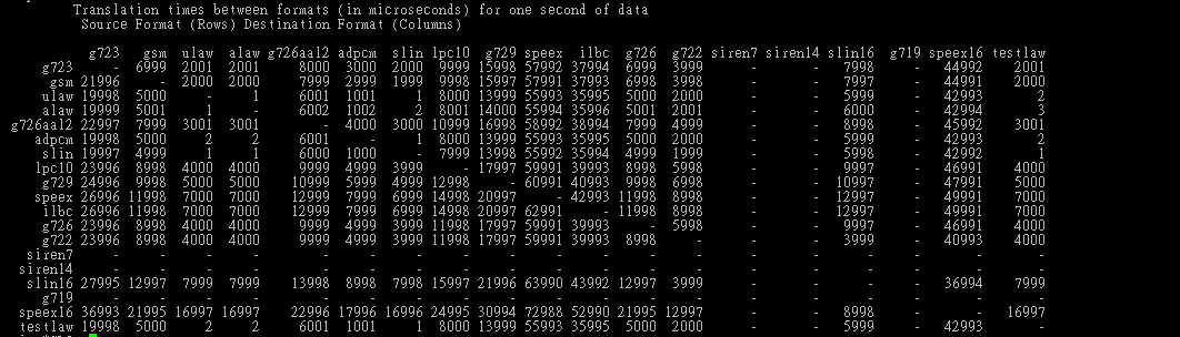

作者: bubblestar    時間: 2011-9-13 20:28
我所指的default settings,就是打開make menuselect版面後,它的系統已自動給你選好了的設定。如果是自己額外加選的,我本人會用custom settings 來形容,不知角色所說的default settings 跟我所說的是否有分別,又或這是我誤會了你的意思。
我的 core show translation 結果如下圖:
圖片附件: ms4.png (2011-9-13 20:28, 18.43 KB) / 下載次數 2233
http://www.telecom-cafe.com/forum/attachment.php?aid=883&k=fd19b10a2a191fbfd1421015068e987b&t=1790630069&sid=caK33P
作者: 角色    時間: 2011-9-13 20:43
我执行了make menuselect,只是看看,什么都没有动,所以所有的settings都是defaults,但是你说你选了一些options(之前不是default有的)。
说道codecs,之前的729,iLBC,Speex在Asterisk 1.4都安装过,现在都不是太记得,不知道是否有hints呢?(如果要再安装的时候,可能要再去找找)
作者: 角色    時間: 2011-9-13 20:58
回復 15# bubblestar
你这幅图是否用Intel ATOM D525系统出来呢?因为我发现你的ulaw与alaw互换要200us,而我的是1us。不知道是我的有错,还是你的CPU不一样呢?
作者: bubblestar    時間: 2011-9-13 21:08
回復 17# 角色
我的是Intel ATOM-based D525MW 1.8Ghz,我猜想,Gigabyte是優化了它的產品,它叫D525TUD。
作者: ckleea    時間: 2011-9-13 21:25
回復 18# bubblestar
Mine is like this - 1 microsecond
圖片附件: screenshot.13-09-2011 21.18.21.png (2011-9-13 21:25, 6.77 KB) / 下載次數 2231
http://www.telecom-cafe.com/forum/attachment.php?aid=884&k=3640fc3b1c03f9211a86d4c906775ed7&t=1790630069&sid=caK33P

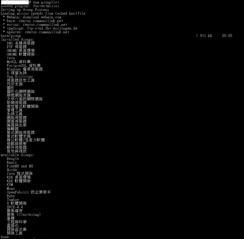

作者: bubblestar    時間: 2011-9-16 22:49
我installed 了的packages 及未裝的 packages。
yum grouplist
圖片附件: grouplist.png (2011-9-16 22:48, 17.01 KB) / 下載次數 1783
http://www.telecom-cafe.com/forum/attachment.php?aid=887&k=25ab67e2f8b07711c6476f0986019303&t=1790630069&sid=caK33P

在make menuselect 版面入面有兩個項目,一個是Format Interpreters,另一個是Codec Translators,請在這兩項入面,看看 iLBC 是否已剔選,沒有的話,請剔選 ilbc
作者: bubblestar    時間: 2011-9-18 00:43
回復 46# 角色
照下面圖示剔選
圖片附件: iLBC.png (2011-9-18 00:42, 21.54 KB) / 下載次數 1843
http://www.telecom-cafe.com/forum/attachment.php?aid=894&k=708429b8b317898dd9663e2363f8dba6&t=1790630069&sid=caK33P
圖片附件: iLBC2.png (2011-9-18 00:42, 22.5 KB) / 下載次數 1819
http://www.telecom-cafe.com/forum/attachment.php?aid=895&k=7e72c4ceb74557aba8293e9880e2a746&t=1790630069&sid=caK33P
作者: 角色    時間: 2011-9-18 00:54
有按照选择,但是就没有files,我在网站找过,其他人都出现这样的问题,好像iLBC的files有所作出更改。不能再自动下载。
