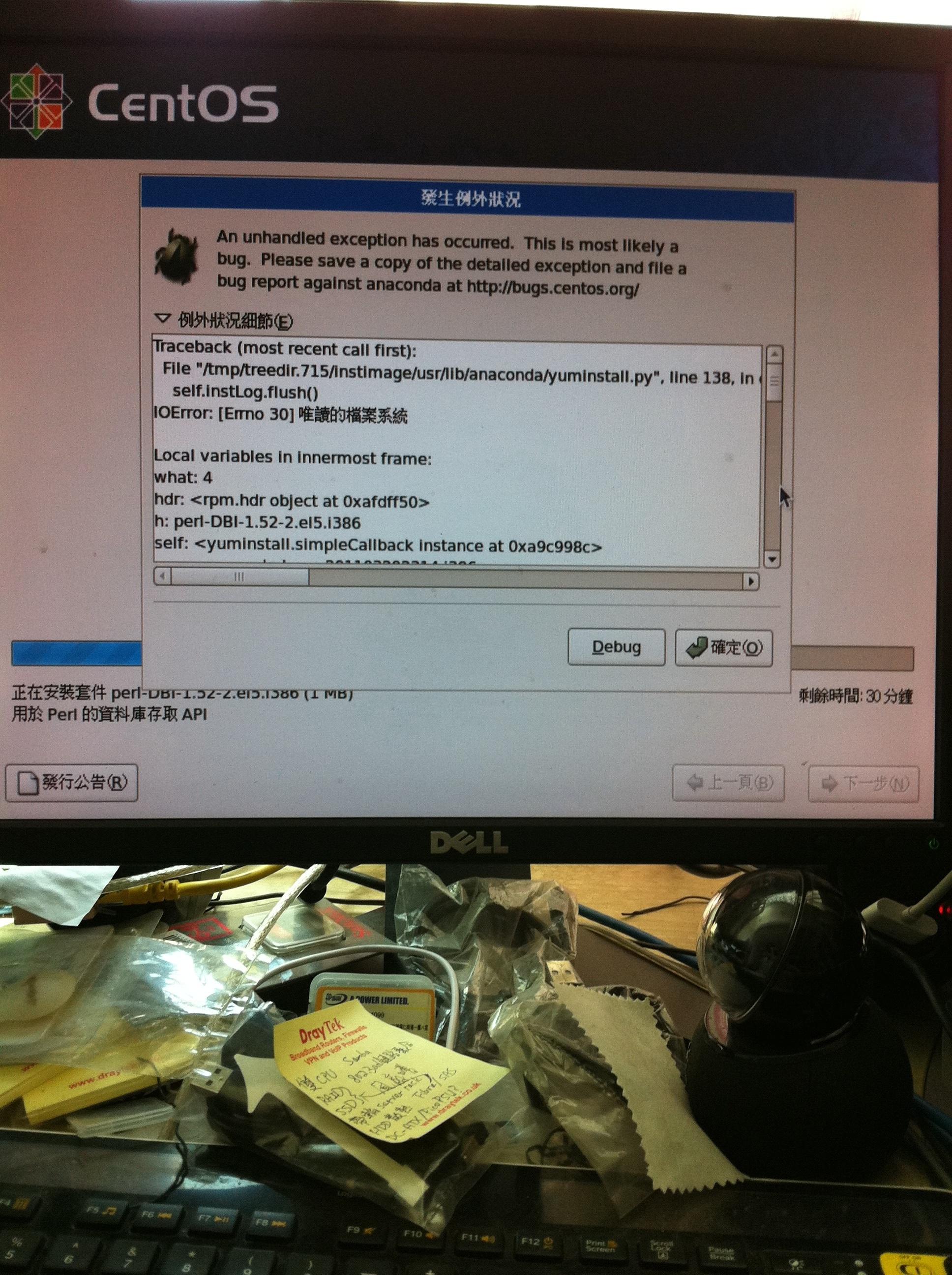

作者: 雯雯    時間: 2011-9-18 11:00
回復 42# 角色
剛剛試了只選擇Server mode, 出現了以下錯誤:
圖片附件: image 9.jpg (2011-9-18 11:00, 659.44 KB) / 下載次數 2022
http://www.telecom-cafe.com/forum/attachment.php?aid=898&k=d7e8f05f372d6e9ab1bb1f0dac3b47dd&t=1790633098&sid=ah8l88

回復 43# 雯雯
为什么你的系统是中文,而我们的是英文!是否这是大家的分别?
作者: 雯雯    時間: 2011-9-18 13:34
回復 46# 角色
應該不會吧? 我只是安裝時選擇了繁體中文.
作者: ckleea    時間: 2011-9-18 13:40
Look like your DVD image is corrupt. Try downloading again
作者: bubblestar    時間: 2011-9-18 13:48

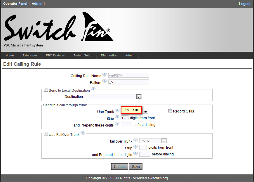

Switchfin 介面下是這樣的。
1.  例如先打5字接NWT打出街,那麼,Pattern 是 _5.
2.  另外指出你要使用的哪條TRUNK撥出VoIP to PSTN,假設是NWT_PSTN(可自訂名稱)
3.  Save and Reload 一次部機,不是,也無需reboot IP01
4.  拿起電話,先按 5 字再撥所打號碼即可,IP01會抽走5字才出街的。就是這樣簡單。
忘記了問你,你是用原裝IP01介面,抑或是Switchfin介面呢? 但 大致相同。
