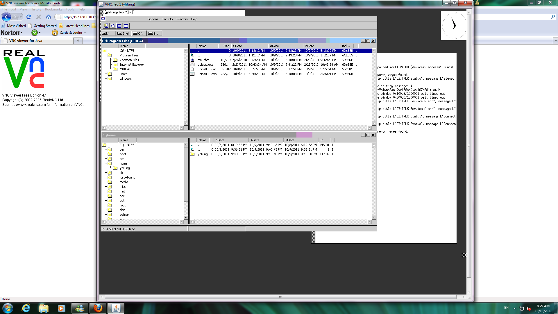

昨天在Asterisk,安装X Window(TWM),最原始的X Window,所有GUI都是在X Window上面做,如GNOME,KDE,Motif等等。
在公司我用VPN回家里,然后在用普通Firefox Browser,打开http://192.168.1.103:5801, 就可以出现我下面的画面:

作者: ckleea    時間: 2011-10-10 08:49
回復 6# 角色
If you can do VPN from outside, then it is very good indeed
