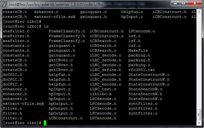

3) 把上面的code,放在extract-cfile.awk里面
4)执行下面指令
awk -f extract-cfile.awk rfc3951.txt
5) ls gives
6) 再到 /usr/src/asterisk/asterisk-1.8.6.0, 然后再make

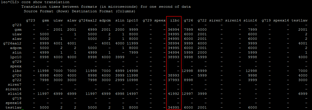

作者: 角色    時間: 2011-9-18 01:37
终于搞定,请看下面的图片:
