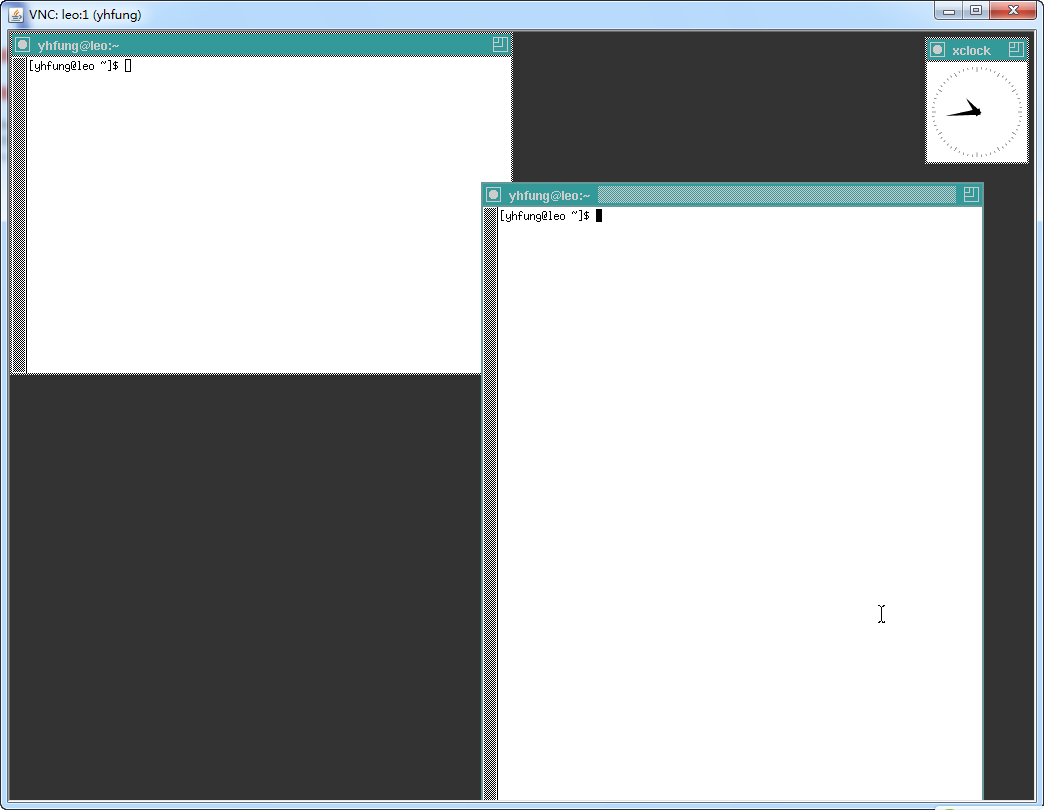

作者: 角色    時間: 2011-10-9 00:26
根据第五楼的信息去安装,然后用Java的brower,终于可以remote login到X Window Server

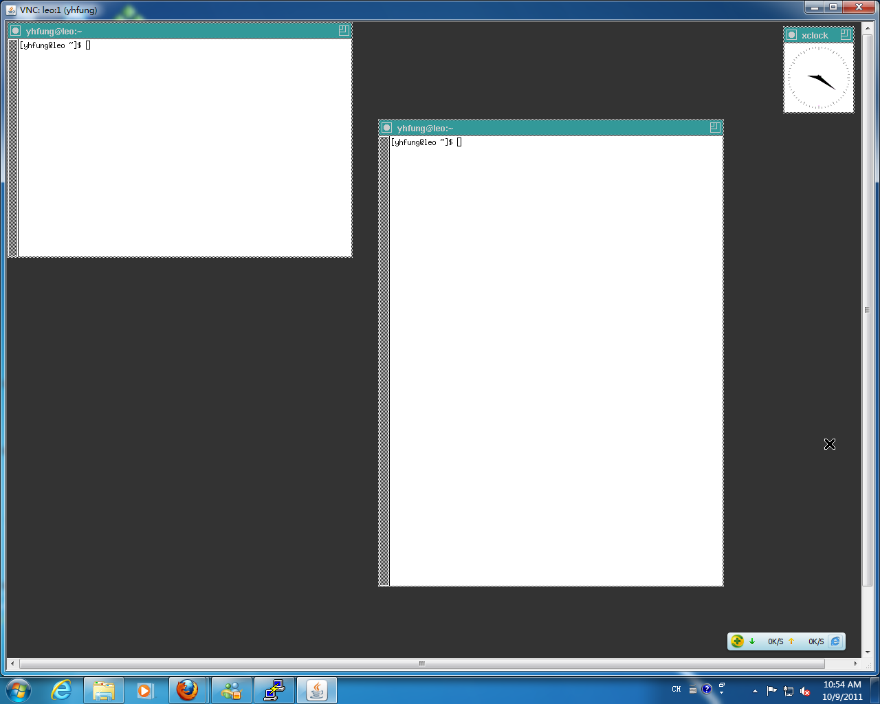

作者: 角色    時間: 2011-10-9 11:00
本帖最後由 角色 於 2011-10-9 11:03 編輯
Thank you for your information.
For the time being, I just use
http://192.168.1.103:5081 to open it.

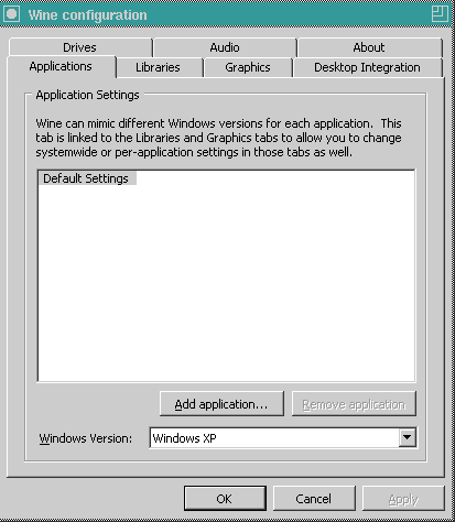

作者: 角色    時間: 2011-10-9 12:48
Yes, after having installed the wine package, I execute the command winecfg, I am able to have the following windows on my X window

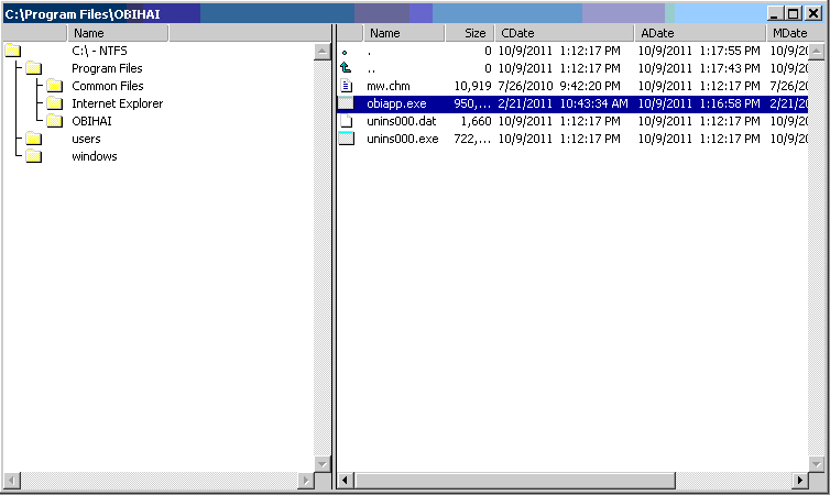

作者: 角色    時間: 2011-10-9 15:03
在wine explorer,安装后OBiApp.exe
