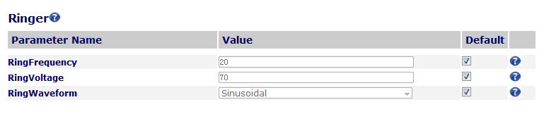

You may consider to change the setting in the following figure.

作者: Skypeus    時間: 2011-10-16 07:54
Ring waveform 里面只有两个值可选用,试了另一个,obi的来电响铃声还是没有变化
作者: 角色    時間: 2011-10-16 08:22
本帖最後由 角色 於 2011-10-16 08:28 編輯
回復 5# Skypeus
Sorry, 我误会你的意思了。应该改动的cadence。
但是怎样选,真的看手册。
PSTN 的ring,的改动就是我说的位置改动,
SP1,2,ObiTalk
X_DefaultRing :  ????(选Ring type)
至于Ring Type 在 Ring Settings
