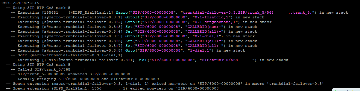

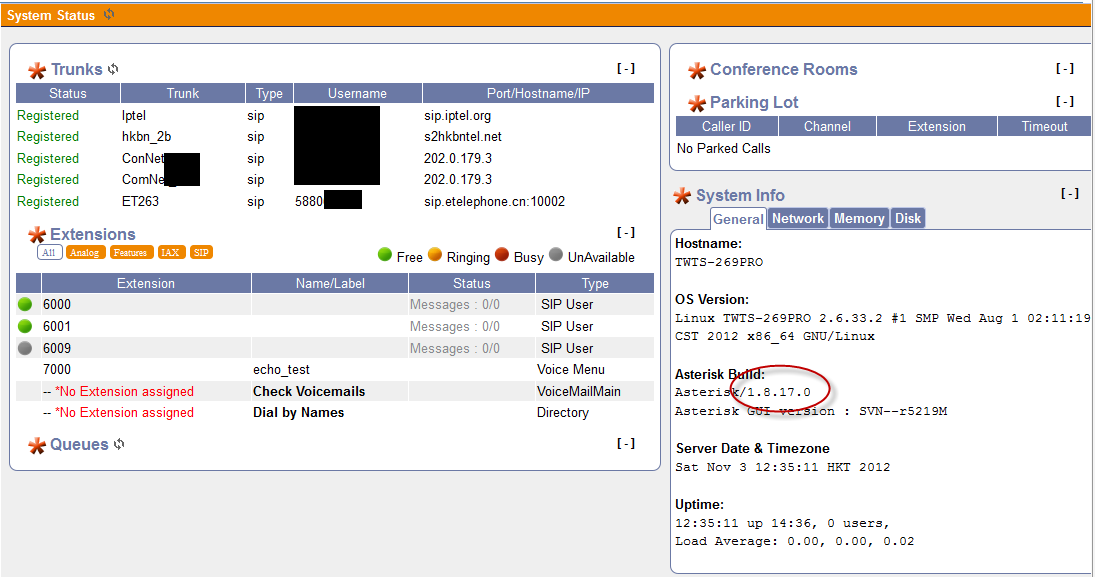

作者: 角色    時間: 2012-11-3 12:48
就是在/opt/source/asterisk/asterisk-1.8.17.0/channels的chan_sip.c
把这句:
  1.                 if (!ast_strlen_zero(__get_header(req, "via", &via_pos))) {
  2.                         ast_log(LOG_WARNING, "Misrouted SIP response '%s' with Call-ID '%s', too many vias\n", e, callid);
  3.                         return 0;
  4.                 }
变成:
  1.                 /* if (!ast_strlen_zero(__get_header(req, "via", &via_pos))) {
  3.                         return 0;
  4.                 }*/
然后再compile,再make后就搞定。
作者: 角色    時間: 2012-11-3 13:05
本帖最後由 角色 於 2012-11-3 13:13 編輯
结果:
圖片附件: 1008.png (2012-11-3 13:05, 64.1 KB) / 下載次數 2239
http://www.telecom-cafe.com/forum/attachment.php?aid=1854&k=5787ad76561657dcc1a66a25654c6dc1&t=1790782657&sid=YEi4XA
圖片附件: 1009.png (2012-11-3 13:09, 24.77 KB) / 下載次數 2246
http://www.telecom-cafe.com/forum/attachment.php?aid=1855&k=a5812fcf3afe2db2560439c093746e93&t=1790782657&sid=YEi4XA
圖片附件: 1010.png (2012-11-3 13:13, 45.79 KB) / 下載次數 2249
http://www.telecom-cafe.com/forum/attachment.php?aid=1856&k=8e8e4d0a606385a0bfce8530c2b77ec5&t=1790782657&sid=YEi4XA
